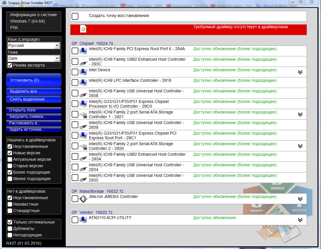

я попробовал повторить все тоже самое (отличие только в том,что у меня пк,а не ноут),но он не видит наушники,а видит вот,что daf2cfcf7d502925fd87f7cdab4d2e46.png

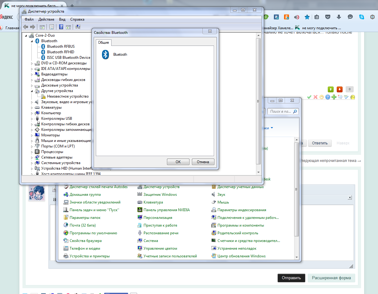

@Keizi, а в диспетчере устройств, сам блютуз включен у тебя? У меня практически и каждом запуске ноута приходится заходить сюда и тыкать в него правой кнопкой чтобы выбрать "Применить"... а то он сам по умолчанию не хочет включаться... только после этого он наушники начинает видеть
@Keizi, а что за наушники?
Можно свойство неизвестно устройство показать?
наушники те же самые,что и у хозяина темы Andoer LH-811,вот свойства a80b9bd2e7437a68c09f3b198c871590.png
@Keizi, нужен  ИД оборудования со вкладки Сведения. В открывшемся окне переходим на вкладку «Сведения» и в выпадающем меню «Свойство» выбираем «ИД оборудования» В том же окне в поле «Значение» появится код (или коды) устройства. Выбираем его мышкой и копируем, нажав комбинацию клавиш Ctrl + C;
