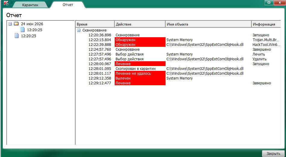

Систему проверьте с помощью KVRT, Cureit или штатным антивирусом. Логи проверки добавьте в архиве, без пароля.
Судя по файлам, записке о выкупе это Zeppelin, расшифровать файлы не сможем помочь.
А мы являемся вашими клиентами. У нас касперский подписка постоянная. К кому тогда обращаться с расшифровкой и возможно ли это?
Запустил проверку. Жду, как пройдет скину лог
Подскажите где взять лог от KVRT?

1 минуту назад, BadboyNe сказал:
https://support.kaspersky.ru/kvrt2020/howto

3 часа назад, safety сказал:
Ваш файл?
2026-06-24 04:22 - 2026-06-24 04:21 - 011849245 _____ C:\LaZagne.exe
На этот вопрос не ответили.
LaZagne - это приложение с открытым исходным кодом, используемое для получения множества паролей, сохранённых на локальном компьютере
