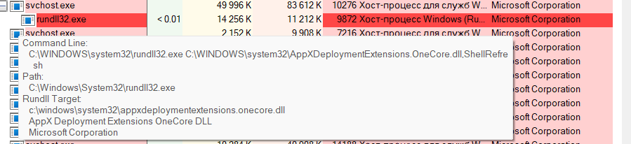

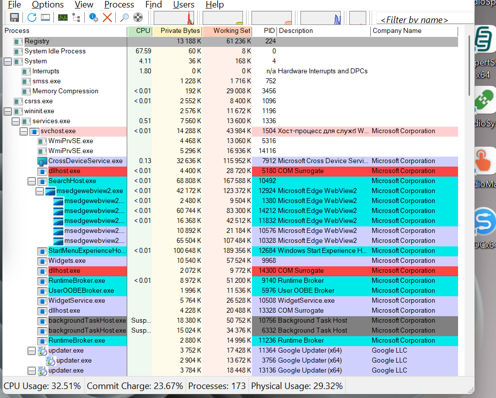

Я правильно понял, что показывает на мало информативный svchost.exe, так?
