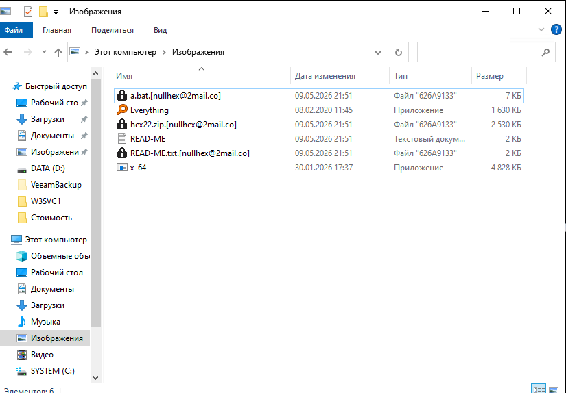

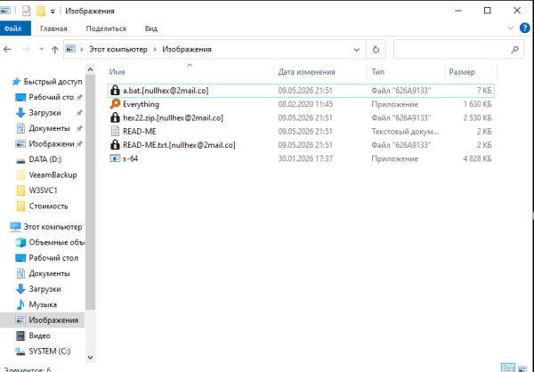

В этой папке покажите что есть:
C:\Users\Администратор\Pictures
image.thumb.png.bc83ca34439ae86b1a202c9db1b2ec09.pngimage.png.76387e1bb37dc8edea58afe5e5a60630.png

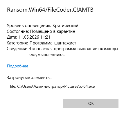

был ещё x-64.exe, но защитник винды удалил его

      Windows Defender обнаружил две угрозы  Ransom :Win64/FileCoder.C!AMTB и Virus:Win32/Mikcer.B

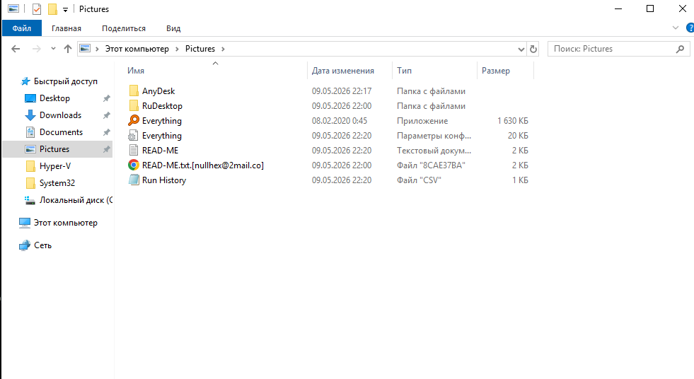

      На каждом из серверов в 3 ночи создана папка  с таким содержимым
      "D:\Users\199\Pictures\hex\Everything.exe"
      "D:\Users\199\Pictures\hex\Everything.ini"
      "D:\Users\199\Pictures\hex\nullhex@2mail.co.exe"
      "D:\Users\199\Pictures\hex\READ-ME.txt"
      "D:\Users\199\Pictures\hex\a.bat.[nullhex@2mail.co].F0C04821"
      "D:\Users\199\Pictures\hex\Everything.db"
      так же при загрузке одного из серверов вылезла ошибка о не найденном файле 26a77629.vbs в "D:\Users\199\AppData\Local\Temp\"
