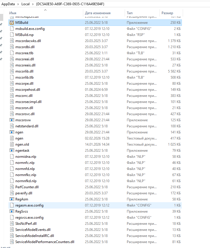

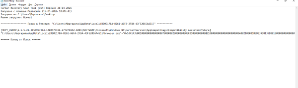

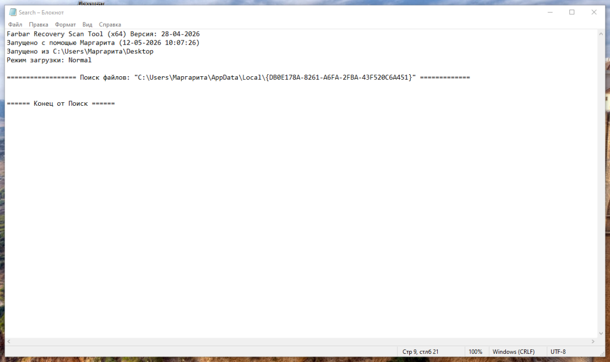

В этой папке проверьте что есть
2024-02-06 00:28 C:\Users\Маргарита\AppData\Local\{DB0E178A-8261-A6FA-2FBA-43F520C6A451}

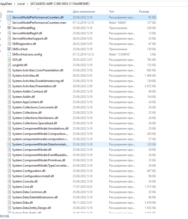

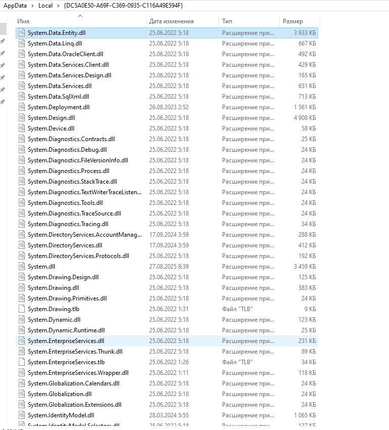

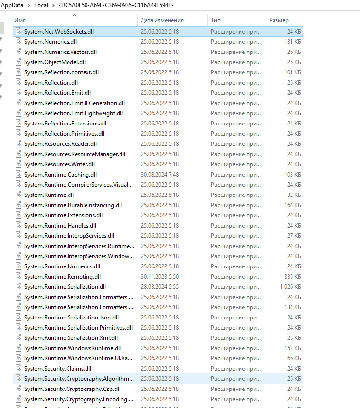

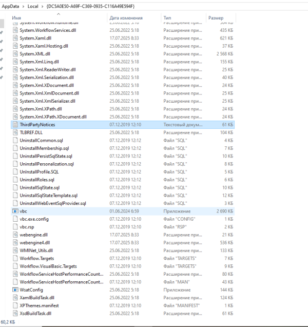

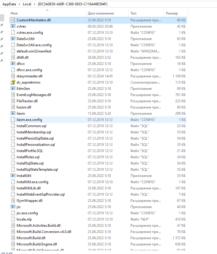

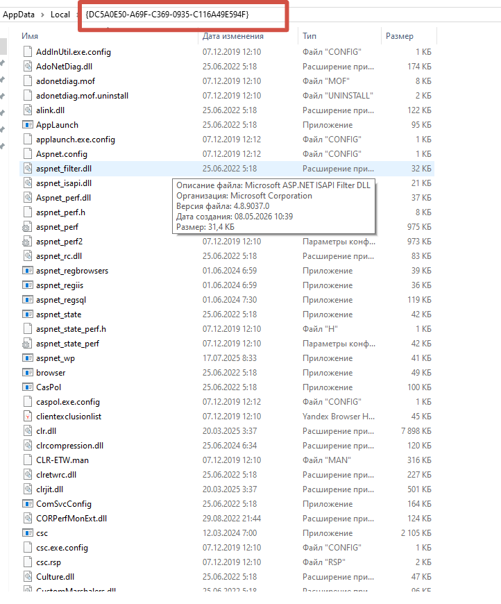

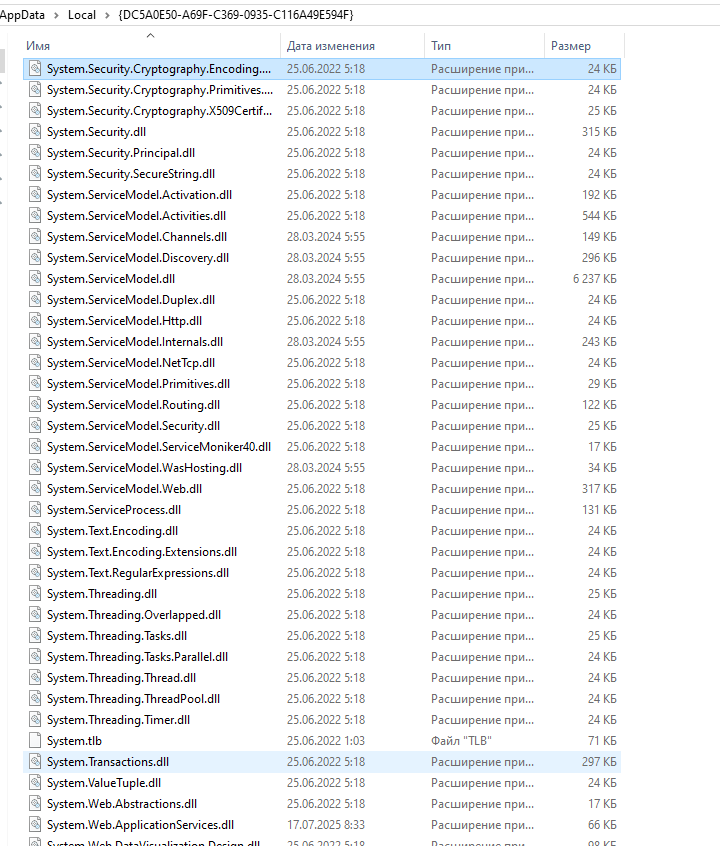

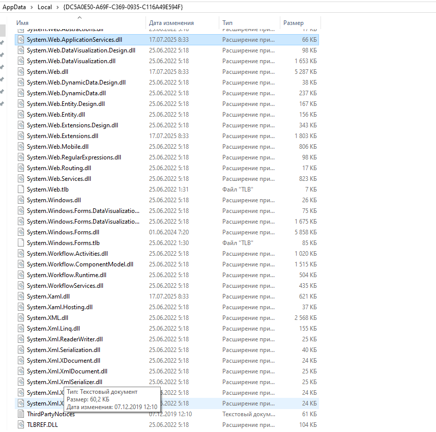

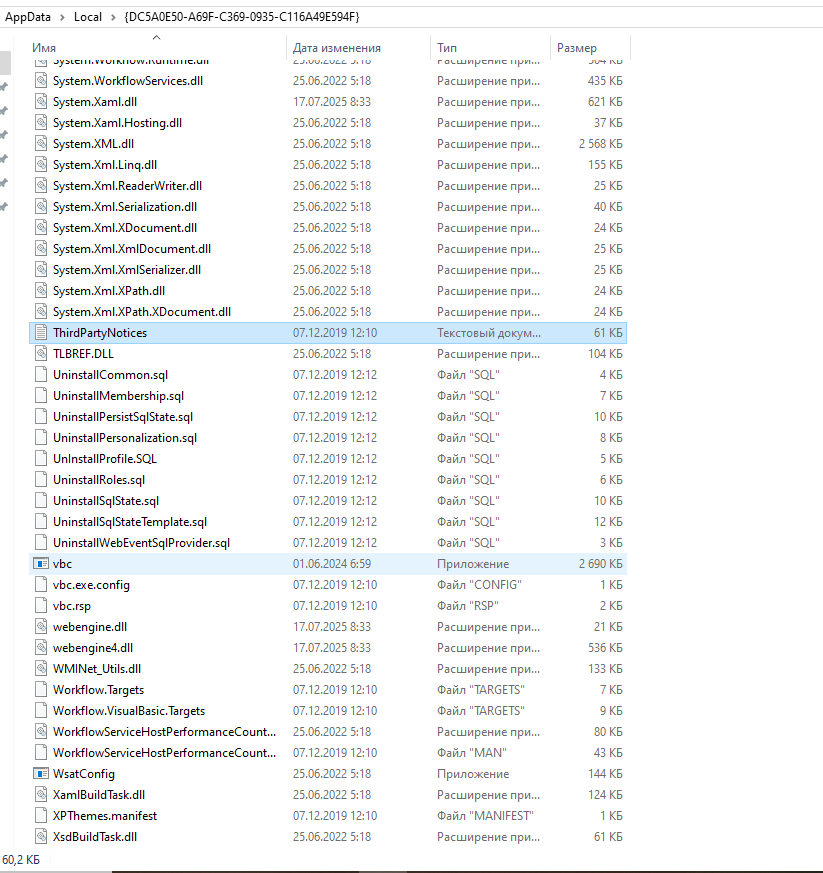

Выполнили указанные вами рекомендацииFixlog — копия.txt

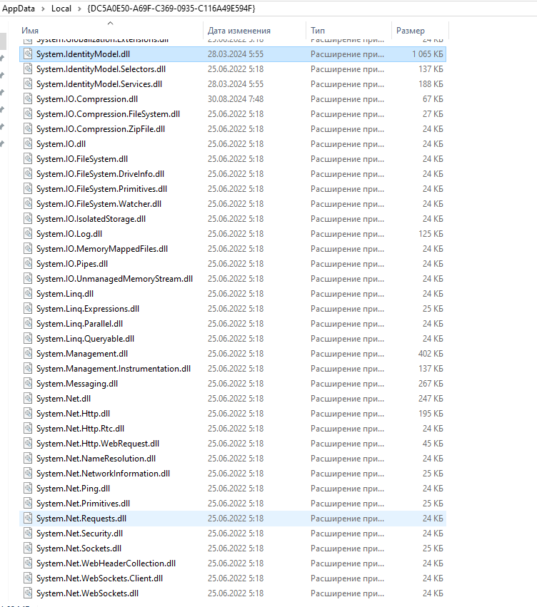

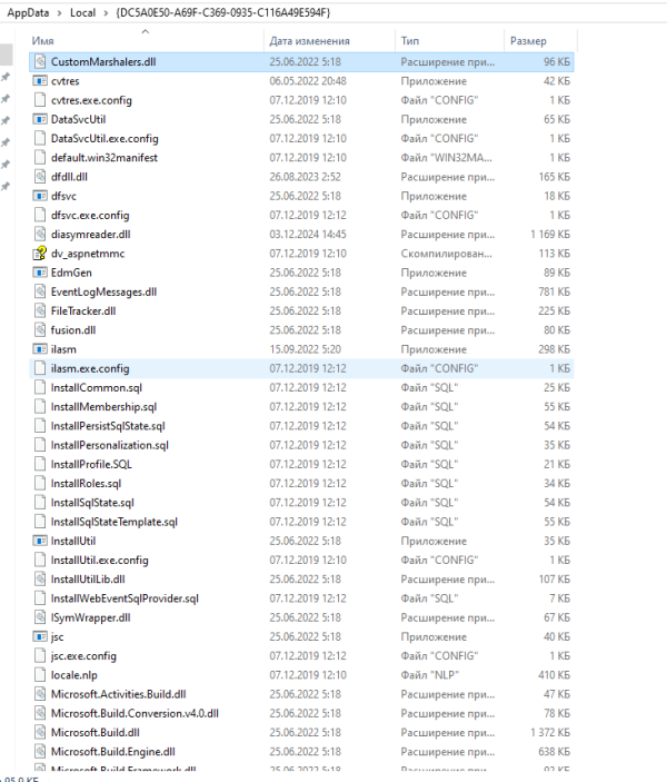

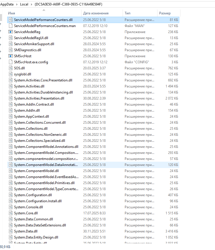

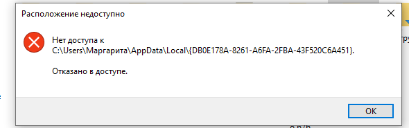

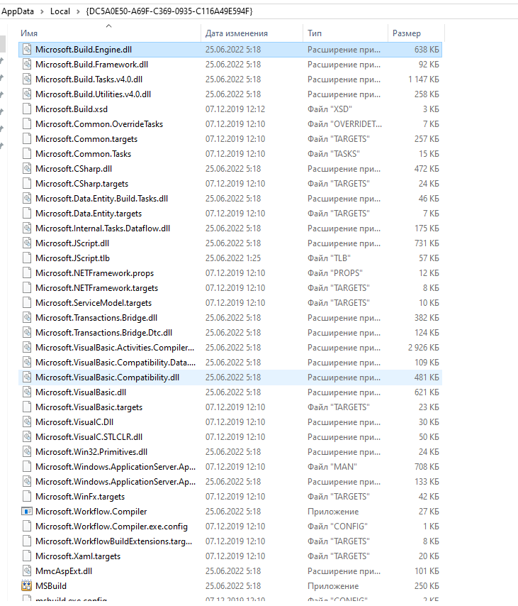

В эту папку не смогли получить доступ и перейти 2024-02-06 00:28 C:\Users\Маргарита\AppData\Local\{DB0E178A-8261-A6FA-2FBA-43F520C6A451},
ошибку прикладываю на скриншоте. Была схожая папка, но немного с другим названием {DC5A0E50-A69F-C369-0935-C116A49E594F}.
Содержимое так же на скриншотах.
Исправить выполнили Fixlog.txt прикладываем.
Ссылка на папку с архивом:
https://disk.yandex.ru/d/3w1Ii1g1z3eLow
Пароль, как вы и указали - virus
Записку скопировал в ворд файл: письмо_выкупа.txt
письмо_выкупа.txt
2 часа назад, sevzap сказал:
По файлам. Папки на скринах все рабочие, не относятся к шифровальщику
