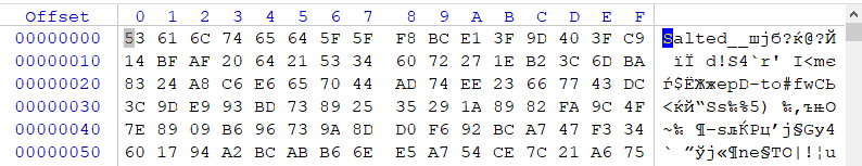

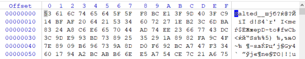

Судя по маркеру вначале зашифрованного файла, это модифицированный вариант Salted2020
Предыдущий вариант шифровал с *ooo4ps, а дополнительные диски шифровали либо Bitlocker, либо DiskCryptor

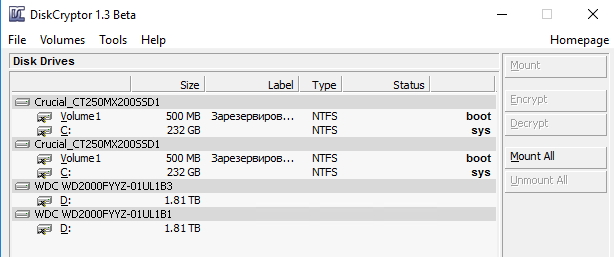

      Поймали шифровальщика, который зашифровал все диски и флешки подключенные к серверу через
      diskcryptor, сам системный диск зашифровали файлы openssl и во все пользовательлские директории закинули файл README  с содержанием To recover your data, contact us: rdata@onionmail.org The lowest price is valid only on the first day.
