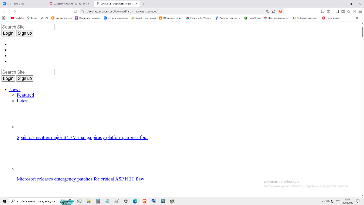

anonimm Опубликовано 25 апреля Автор Опубликовано 25 апреля Версии обои в ошибке, система им не нравится Мышка в порядке, другую стянул с компа. мало ли что Addition.txt FRST.txt -ХОСТС. обманка. при студии fl
