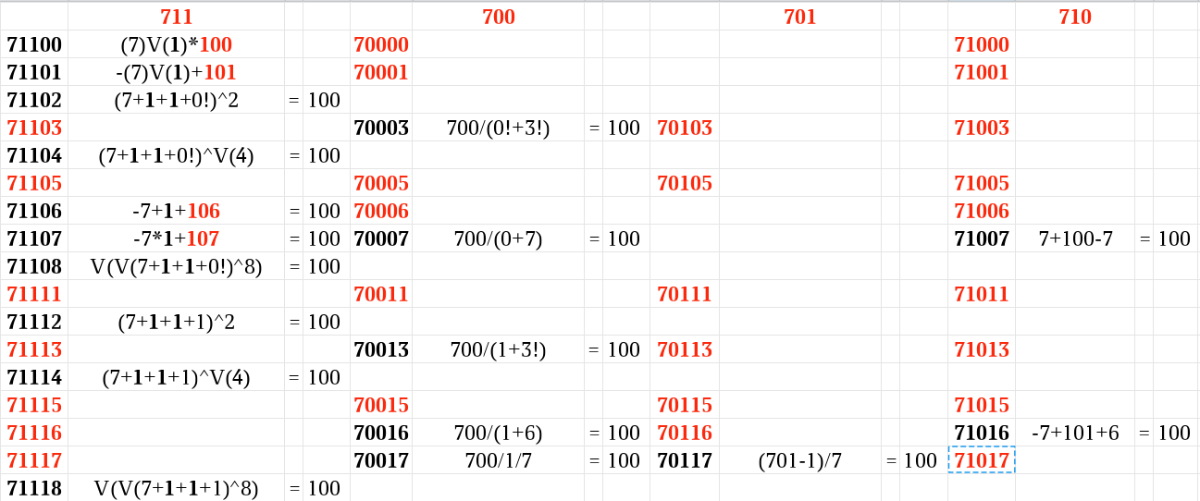

700/701/710/711        V(V( ((7+1)^-1)V("10") ))  = 100                                        not "10" = 76 вариантов...  :(

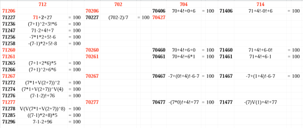

702/704/712/714        7+1+2 = 10                                                                        not "02,08,10" = 18.

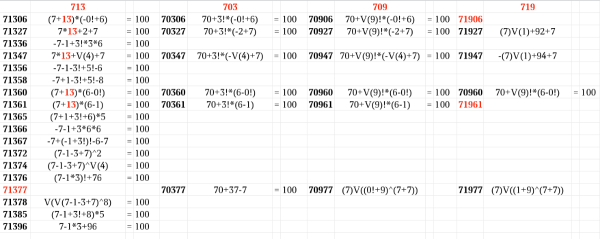

703/709/713/719        7*1+3 = 10                                                                         not "02,08,10" = 18.

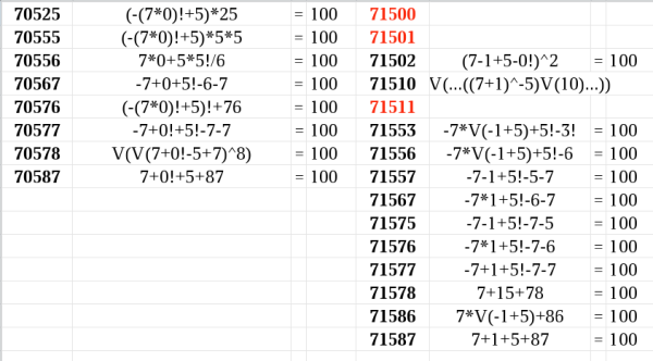

705                               -70+5! = 50, 70+5*"06" = 100                                           not "02,06" = 8    // всегда бы так :)
715                               71+5+"04"! = 7*15-"05" = ((7-1)! - 5!)/"06" = 100           not "04,05,96" = 15.

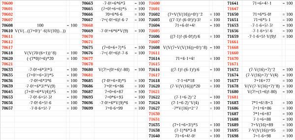

706                               70+6+"04"= 70+6*"05" = 100
                                     V(V(...V((7+0!)^-6)V("10")...)) = 100                                     not "04,05,10" = 41.  // "10" почти ничего не даёт.
716                               7*16 = 112, -7+(-1+6)! = 113

707                               70/7 = 10                                                                             not "02,08,10" = 18.
717                               -7+17 = 10                                                                          not "02,08,10" = 18.

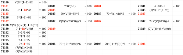

708/718                       7+V(1+8) = 10                                                                     not "02,08,10" = 18.

++ 706/716:    -(7+1) + 6*"18" = 100
++ 706/716:    -7+(-0!+6)! = 113

711 и производные конечно можно привезти к 7-1-1=5, V(7!+1)-1=70 и (7)V(1)+1=2 и имеем not-20-30-50. Но это скорей всего уберет единицы.
715: 71+5 = 76, not-04
703 и 706: 70+6 = 76, not-04
715 - "не 6"
(7 - 1)! - 5! = 600

707 и 717:    (7+1/7)*"14" = 100
9 минут назад, Xandr_5890 сказал:
Тогда и к 706 давайте добавим "не 13"
-7 + (-0! + 6)! = 113
Почти ничего не даёт, минус "67,76,85" и всё...
Тогда давайте "не 18", вроде бы, что-то отфильтровывается
-(7 + 1) + 6 × 18 = 100
UPD: для 706 актуально, "не 4, не 5" обрезаются
Ой.. Бага! У  "не-05-06", "не-04-05-06" и производных куда-то таинственным образом исчезла "02"! Если вдруг будут попадаться такие "05-06" просьба проверять, что там "02" присутствует.
Ну, посмотрел я на эти 700xx/701xx/710xx/711xx - ничего там хорошего не обнаружил. Что, в целом, было ожидаемо. Решать надо аж вот столько:
71100    71122    71150    71174
71101    71123    71151    71175
71102    71124    71153    71176
71103    71126    71156    71177
71104    71127    71157    71178
71105    71129    71158    71180
71106    71130    71159    71181
71107    71131    71160    71183
71108    71132    71161    71185
71111    71133    71162    71186
71112    71135    71163    71187
71113    71136    71165    71188
71114    71138    71166    71189
71115    71139    71167    71192
71116    71140    71168    71193
71117    71141    71169    71195
71118    71142    71170    71196
71120    71144    71171    71198
71121    71147    71172    71199
И поскольку там ад и трэш, то: 1) надо придумывать какую-то ещё арифметическую магию; 2) и давайте попробуем брать это хозяйство "двадцатками". Сейчас 7xx00-7xx19. Не решено:
70000    70103    71000    71011    71103    71115
70001    70105    71001
71013    71105    71116
70005    70111    71003    71015    71111    71117
70006    70113    71005    71017    71113
70011    70115    71006
70015    70116
70006:   700/(0! + 6) = 100
70103:   70+10*3 = 100
71013:  -7+101+3! = 100
71103:  -7+110-3 = 100
