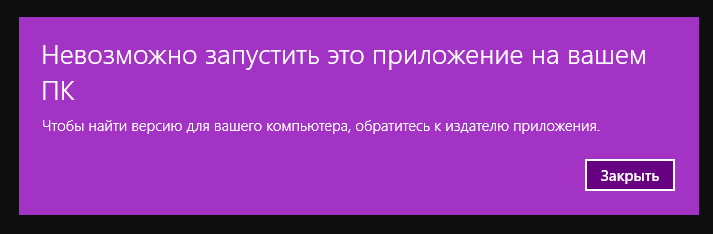

thyrex Опубликовано 13 марта Опубликовано 13 марта Скачайте Farbar Recovery Scan Tool (или с зеркала) и сохраните на Рабочем столе. Примечание: необходимо выбрать версию, совместимую с Вашей операционной системой. Если Вы не уверены, какая версия подойдет для Вашей системы, скачайте обе и попробуйте запустить. Только одна из них запустится на Вашей системе. 1. Запустите программу двойным щелчком. Когда программа запустится, нажмите Yes для соглашения с предупреждением. 2. Убедитесь, что в окне Optional Scan (Дополнительные опции) отмечены List BCD и 90 Days Files. 3. Нажмите кнопку Scan (Сканировать). Будьте внимательны: при сканировании секции Другие области программа не зависает, а продолжает работать, нужно просто немного подождать. 4. После окончания сканирования будет создан отчет (FRST.txt) в той же папке, откуда была запущена программа. 5. Если программа была запущена в первый раз, также будет создан отчет (Addition.txt). 6. Файлы FRST.txt и Addition.txt заархивируйте (в один общий архив) и прикрепите к сообщению.
