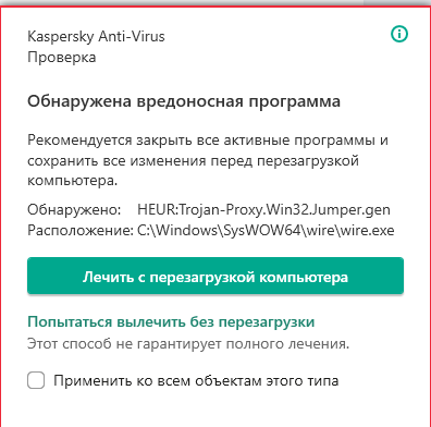

Добрый день, на компьютере завелся троян. Касперский антивирус проводит лечение, но удалить вирус не может. Помогите справиться с проблемой.
Временно отключите антивирус и закачайте файл
C:\Windows\system32\wire\wire.exe
на www.virustotal.com
Ссылку на результат анализа дайте следующим сообщением.
Дополнительно:
Файла нет по этому пути.
Есть вот тут,
C:\Windows\SysWOW64\wire
но при попытке отправить его на анализ он пишет, что файл сейчас используется и не даёт загрузить на сайт. Попробовать скинуть его через режим безопасной загрузки?

Попробуем его скриптом получить.
Отключите до перезагрузки антивирус.
  • Выделите следующий код:
    CloseProcesses:
    Folder: C:\Windows\SysWOW64\wire
    Zip: C:\Windows\SysWOW64\wire\wire.exe; C:\Windows\SysWOW64\wire\upWire.exe
На рабочем столе появится архив Date_Time.zip (Дата_Время)
Отправьте его на этот почтовый ящик: quarantine <at> safezone.cc (замените <at> на @) с указанием ссылки на тему в теме (заголовке) сообщения и с указанием пароля: virus в теле письма.
Архив появился, внутри есть файл.
Но почта не может прикрепить архив как вложение.
Упакуйте ещё раз этот zip файл, только с паролем. Закачайте его на облако (или на любой файлообменник) и дайте ссылку на скачивание.
Не забудьте сообщить пароль.
Залил файл [ссылка]
пароль 123
Изменено пользователем Sandor
Файл забрал, спасибо.
Ещё такой скрипт выполните тоже в безопасном режиме:
    CloseProcesses:
    HKLM\Software\Policies\...\system: [EnableSmartScreen] 0 <==== ВНИМАНИЕ
    HKU\S-1-5-19\SOFTWARE\Policies\Microsoft\Edge: Ограничение <==== ВНИМАНИЕ
    S2 wire; C:\Windows\SysWOW64\wire\wire.exe [346360 0] () [Файл не подписан] [Файл уже используется] <==== ВНИМАНИЕ
    S2 upWire; C:\Windows\SysWOW64\wire\upWire.exe [X]
    2026-03-02 15:49 - 2025-04-15 17:39 - 000000000 ____D C:\Windows\SysWOW64\wire
    FirewallRules: [{062964C6-3146-47D6-A8F5-FA9D05686FEA}] => (Allow) C:\Windows\SysWOW64\wire\upWire.exe => Нет файла
    FirewallRules: [{C5165C4D-470E-4129-AC19-DE7C9C7A8436}] => (Allow) C:\Windows\SysWOW64\wire\upWire.exe => Нет файла
    FirewallRules: [{5EEC5887-EE4A-48FE-A302-AFF656FA5FE9}] => (Allow) C:\Windows\SysWOW64\wire\wire.exe () [Файл не подписан] [Файл уже используется]
    FirewallRules: [{72FAA398-ADAE-4CE7-A02E-108BA63E435A}] => (Allow) C:\Windows\SysWOW64\wire\wire.exe () [Файл не подписан] [Файл уже используется]
    EmptyTemp:
Новый лог
Fixlog.txt
Касперский перестал ругаться на наличие трояна, до этого безостановочно показывал всплывающее окно.
Отлично!
Судя по начальным логам, на системном диске было мало свободного места. Старайтесь держать его в пределах 15-20% от общего объема диска.
