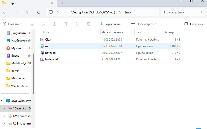

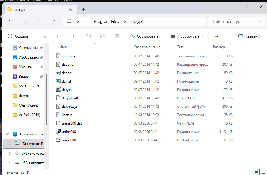

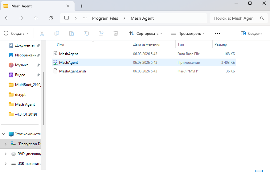

В данный момент сижу за этим ПК видимо до конца не успел зашифровать, убил процессы, в program file вот такие папки в скрине.
В домене на каких то ПК есть такие папки в program files на каких то нет.

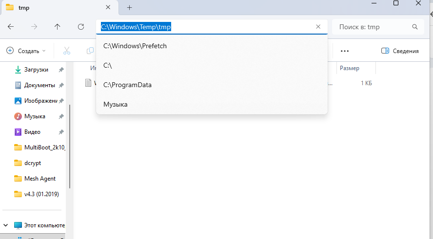

Так же есть вот такая папка tmp

2026-03-06 05:44 - 2026-03-06 05:44 - 000000000 ____D C:\Program Files\dcrypt
2026-03-06 05:44 - 2014-07-09 10:42 - 000210632 _____ C:\WINDOWS\system32\Drivers\dcrypt.sys
2026-03-06 05:43 - 2026-03-06 05:43 - 000000000 ____D C:\Program Files\Mesh Agent
2026-03-06 05:42 - 2026-03-06 05:38 - 000000000 ____D C:\tmp
Проверьте в C:\tmp что осталось, в том числе и среди удаленных файлов.

да, это стандартный набор: установщик meshagent, установщик dcrypt, clear - очистка журналов.
скорее всего, если процесс шифрования был начат, значит часть диска уже зашифрована, и при перезагрузке системы, зашифрованная часть диска будет недоступна. А возможно что и загрузчик заблокирует доступ к диску.
т.е. надо будет удалить бутлоадер через меню из программы dcrypt! Если он добавлен уже.
