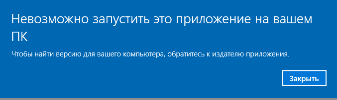

Sandor Опубликовано 5 марта Опубликовано 5 марта @excelentio, скачайте с "зеркала". Там лежит актуальная версия.
thyrex Опубликовано Четверг в 16:02 Опубликовано Четверг в 16:02 Или с телефона. Проделки российских операторов (или РКН) доставляют некоторым пользователям массу проблем.
