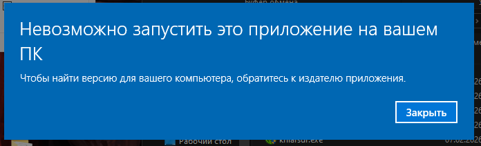

Качается только с зеркала, после прохождения сканирования на обновления выдает следующееimage.thumb.png.6e0dae7b93ae047df0b86db2c29934e1.png
А если скачать с телефона по основной ссылке и перенести на компьютер?
22 минуты назад, afogeroz сказал:
Действительно, заработало
потому что проделки либо РКН, либо провайдера.
