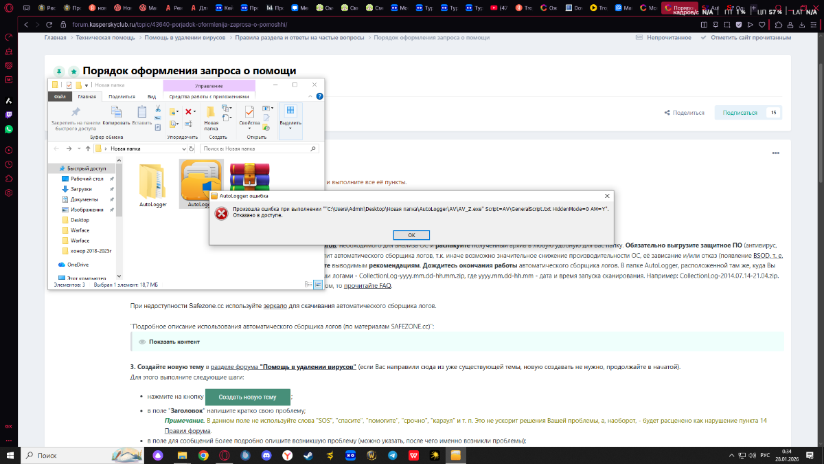

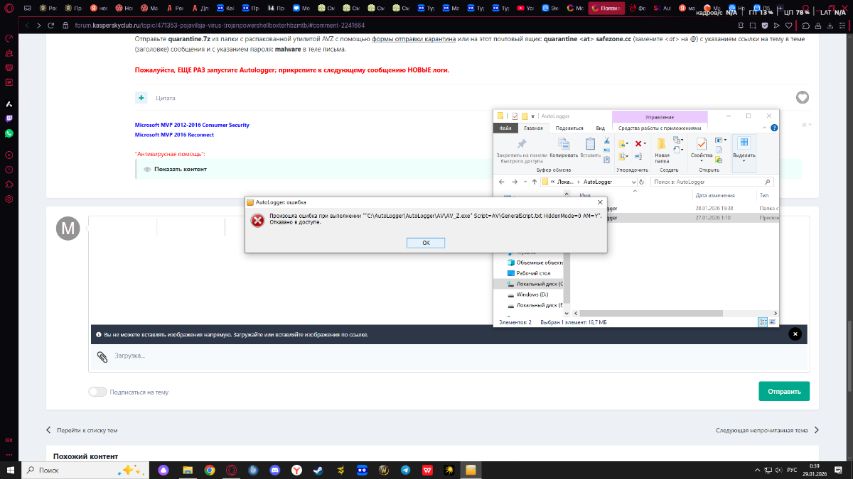

В скрипте ошибок нет. Вы выполняли его из безопасного режима загрузки?
@Meiras, для выполнения скрипта нужно запускать не Автологер, а AVZ. В Вашем случае это:
C:\AutoLogger\AutoLogger\AV\av_z.exe
