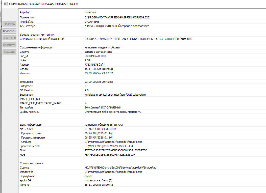

В первую очередь нужно делать логи по правилам, ссылку на которые Вам предоставили во втором сообщении темы.
Скорее всего этот файл является источником вредоносного кода:

;uVS v5.0.3v x64 [http://dsrt.dyndns.org:8888]
;Target OS: NTv10.0
v400c
OFFSGNSAVE
delfake
icsuspend
zoo %SystemDrive%\PROGRAMDATA\APPSID64\ASPPID64\SPUI64.EXE
delref %SystemDrive%\PROGRAMDATA\APPSID64\ASPPID64\SPUI64.EXE
del %SystemDrive%\PROGRAMDATA\APPSID64\ASPPID64\SPUI64.EXE
apply
regt 40
restart
czoo

Судя по логу выполнения скрипта вредоносный файл должен быть удален.
Завершено процессов: 0 из 0
Изменено/удалено объектов автозапуска 1 из 1
Удалено файлов: 1 из 1
Всего 755227Kb
