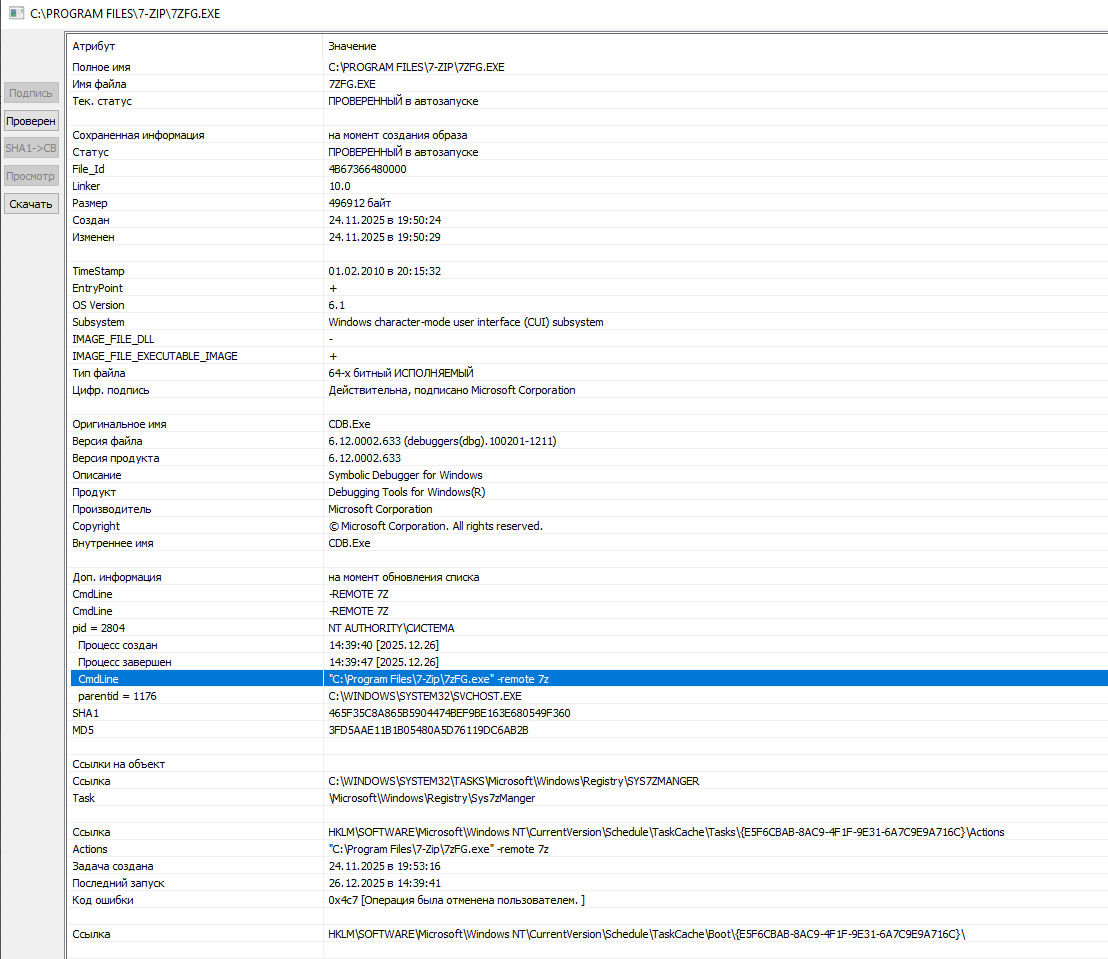

safety Опубликовано 26 декабря, 2025 Опубликовано 26 декабря, 2025 (изменено) WinSSH легальный, но вот с какой целью он запускается - вопрос. + Странная задача, с запуском распаковки remote.7z можно попробовать прибить скриптом (скрипт добавлю ниже) эти задачи и посмотреть результат по новому образу, и по сканированию в Касперском (будут детекты продолжаться или нет) Изменено 26 декабря, 2025 пользователем safety
safety Опубликовано 26 декабря, 2025 Опубликовано 26 декабря, 2025 По очистке системы: Выполните скрипт очистки в uVS Выполните в uVS скрипт из буфера обмена. ЗАпускаем start,exe от имени Администратора (если не запущен) текущий пользователь, Копируем скрипт ниже из браузера в буфер обмена. Закрываем браузер. В главном меню uVS выбираем: "Скрипт - выполнить скрипт из буфера обмена" Скрипт автоматически очистит систему и завершит работу с перезагрузкой системы uVS v5.0.3v x64 [http://dsrt.dyndns.org:8888] ;Target OS: NTv11.0 v400c OFFSGNSAVE ;---------command-block--------- deltsk %SystemDrive%\PROGRAMDATA\SSH\WINSSH.EXE deltsk %SystemDrive%\PROGRAM FILES\7-ZIP\7ZFG.EXE apply restart После перезагрузки системы: Добавьте файл дата_времяlog.txt из папки откуда запускали uVS + добавьте новый образ для контроля.

safety Опубликовано 26 декабря, 2025 Опубликовано 26 декабря, 2025 (изменено) Похоже удалили то что надо, потоки все пропали. Сделайте сканирование Касперским, проверьте остался детект или ушел. еще раз запустите uVS, start.exe, текущий пользователь, В главном меню выбираем "Дополнительно" - Твики" - нажимаем "твик 40" и завершаем работу с uVS. Т.о. процесс отслеживания процессов и задач будет выключен. если очистка пройдет успешно, и не останется вопросов и проблем в работе системы: завершающие шаги: Загрузите SecurityCheck by glax24 & Severnyj, https://safezone.cc/resources/security-check-by-glax24.25/ сохраните утилиту на Рабочем столе и извлеките из архива. Запустите из меню по щелчку правой кнопки мыши Запустить от имени администратора Если увидите предупреждение от вашего фаервола или SmartScreen относительно программы SecurityCheck, не блокируйте ее работу Дождитесь окончания сканирования, откроется лог в блокноте с именем SecurityCheck.txt Если Вы закрыли Блокнот, то найти этот файл можно в корне системного диска в папке с именем SecurityCheck, например C:\SecurityCheck\SecurityCheck.txt Прикрепите этот файл к своему следующему сообщению. Изменено 26 декабря, 2025 пользователем safety
thyrex Опубликовано 26 декабря, 2025 Опубликовано 26 декабря, 2025 В папке с оригинальным 7-zip нет никакого файла 7ZFG.EXE. Да и на скриншоте видно, что его оригинальное имя другое.
safety Опубликовано 26 декабря, 2025 Опубликовано 26 декабря, 2025 2 часа назад, thyrex сказал: В папке с оригинальным 7-zip нет никакого файла 7ZFG.EXE. Да и на скриншоте видно, что его оригинальное имя другое. Подпись у него действительная от Микрософт, но какую функцию выполняла данная задача, вопрос конечно.
thyrex Опубликовано 26 декабря, 2025 Опубликовано 26 декабря, 2025 Ну подделать подпись могли, равно как и пропатчить файл, чтобы он мог использовать подмененную библиотеку 7z.dll или даже файл 7z.exe, как это в свое время было с TeamViewer. Разбираться с этой утилитой и смотреть, что делает ключ -remote времени нет.
