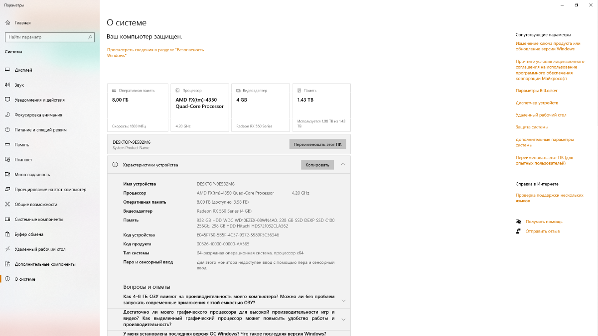

Система Вин10х64, на ПК 2 планки ОЗУ по 4ГБ ДДР3 все было не чего и тут бамс в один момент используется только 4ГБ

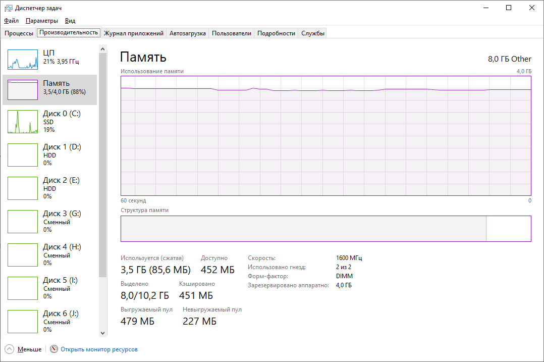

image.thumb.png.d8bc19289214f2063cc94a2e3c66de48.png Как то странно вроде и видет 8Гб ОЗУ но использует только 4Гб, выполнил команду mdsched.exe ошибок не нашлось, пробовал запустить по одной планке комп все ок, все планки рабочие в разных гнездах тоже самое всё ок.
В свойствах ПК доступно 4 гб из 8

По одной работаю , все слоты работают. Не работают в паре. Контакты резинкой чистил. Был открыт контур экстерн и ещё что то на несколько секунд повисло все, синего экрана не было. После этого такая ситуация

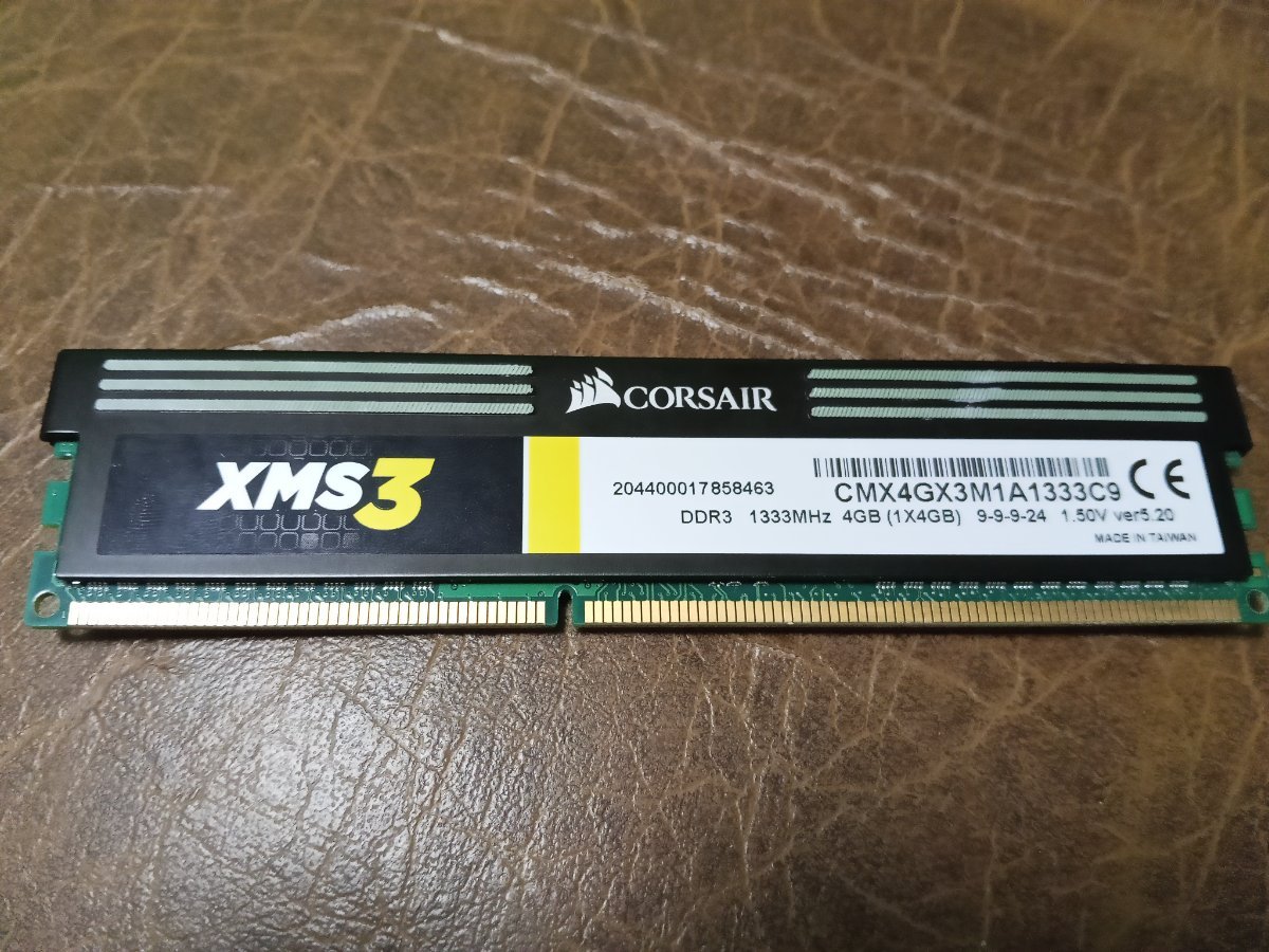

ОЗУ вот такое две планки где то лет 7 ей.
Изменено пользователем Самогонщик
Пробовал менять местами, в разных слотов всего 2.Они 7 лет жили вместе. Те и какие параметры в статье у меня нету.
