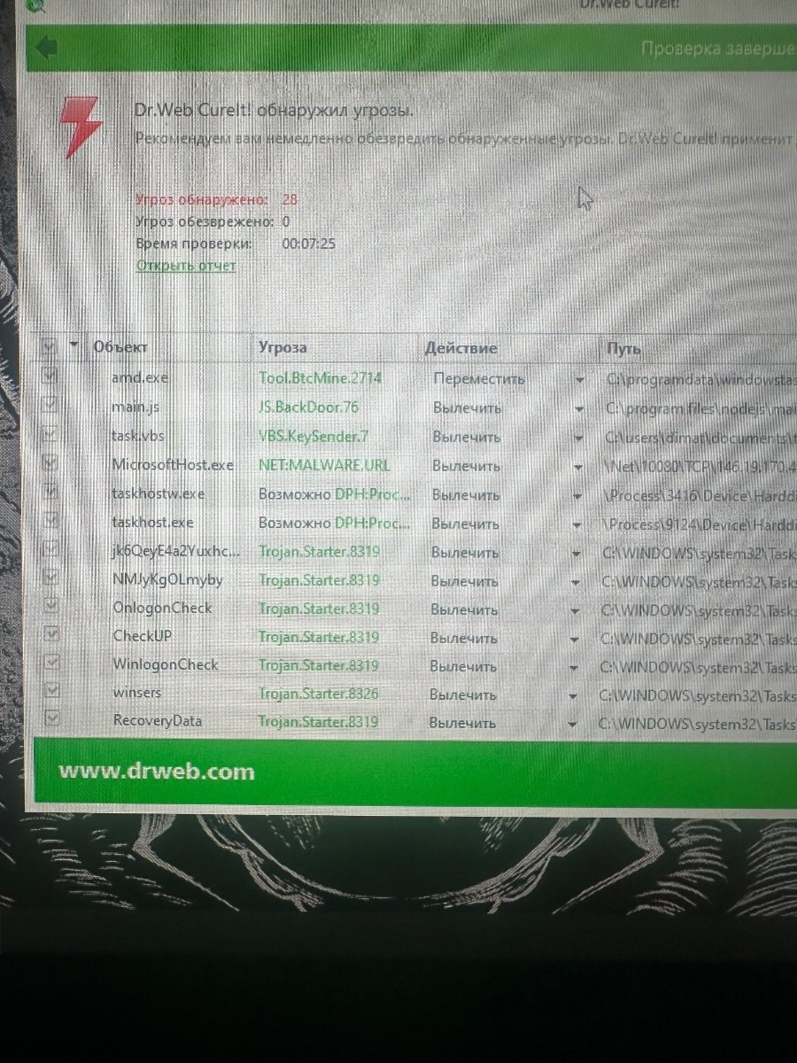

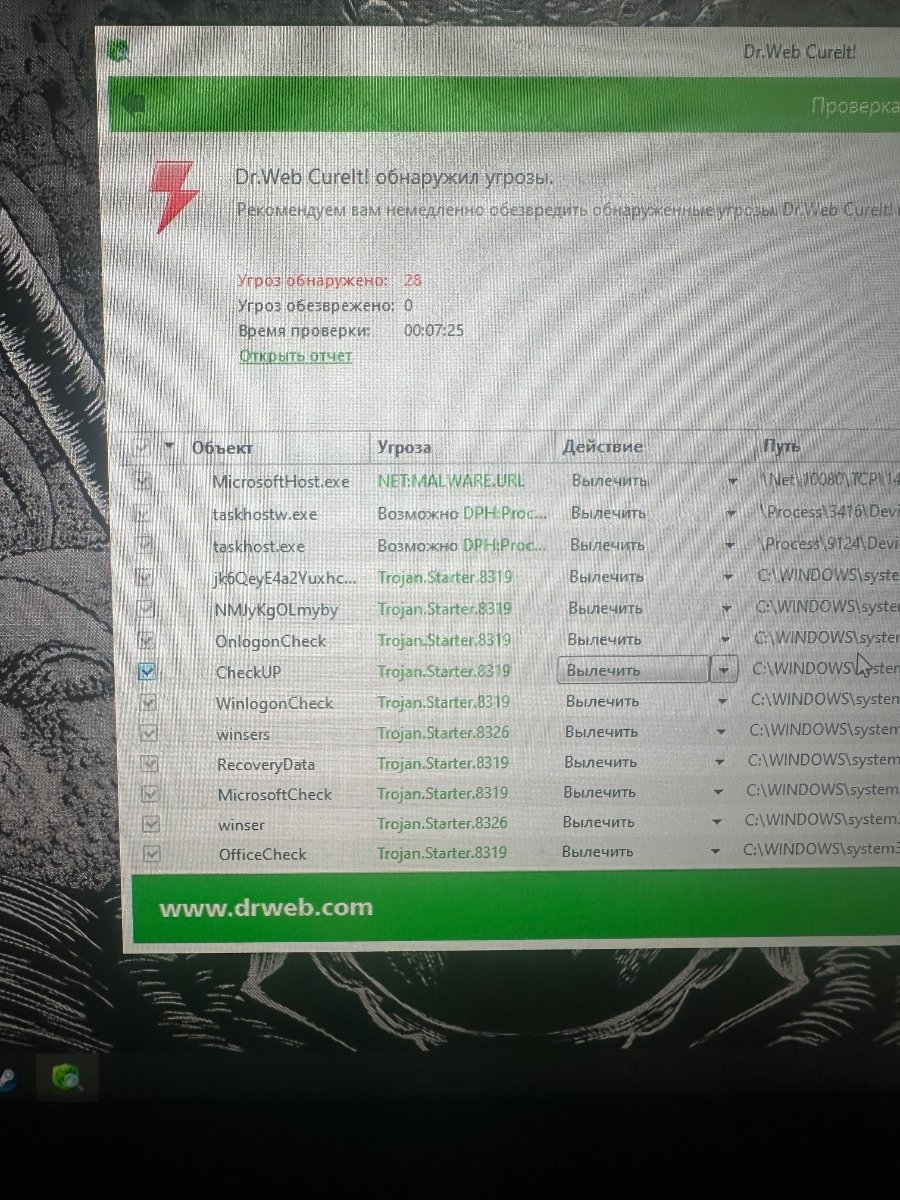

[РЕШЕНО] trojanstarter,keysender, Трояны, майнеры, нацеплял за много лет
  • Dmitry2811 изменил название на trojanstarter,keysender, Трояны, майнеры, нацеплял за много лет

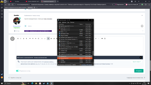

1. Через Панель управления (Параметры) - Удаление программ (Приложения) - удалите нежелательное ПО:
Bonjour
uTorrent 8.2.3
uTorrentClient 2.8.1

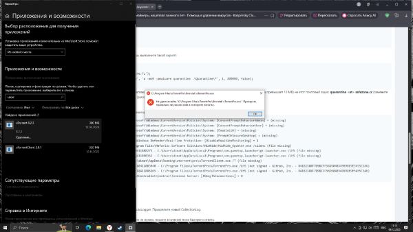

на обе попытки удалить торренты пишет вот так,бонжур удалил, по пунктам сейчас буду давать обратную связь по готовности
все удалил, одна вкладка вот так оранжевым горела, сейчас отправлю еще файл с клир лнк

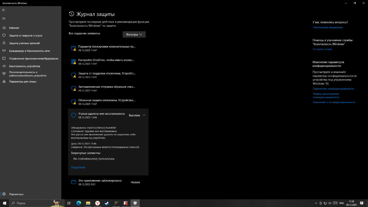

отправил по форме, сейчас в хайджек выбираю строчки
вот такая штука вылезла, но все выключено вроде как
O7 - Policy: HKLM\Software\Microsoft\Windows Defender\Real-Time Protection: [DisableRealtimeMonitoring] = 1
в хайджеке нету этой строки,просто пропускаю?
