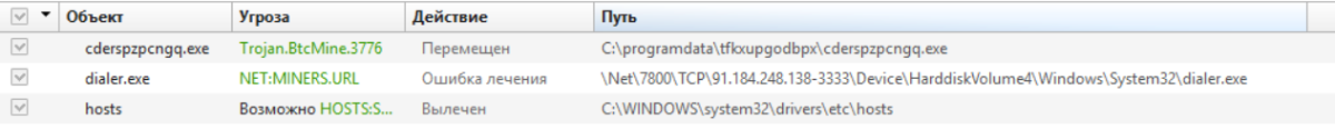

Добрый день. Скачал какойCollectionLog-2025.12.03-09.49.zip-то файл на комп и заметил что он стал сильно греться, проверил утилитой Dr.Web и обнаружил что на компе вирусня. Помогите плиз

Похоже что очистка в Курейт была успешной.

2025-12-02 10:54 - 2025-12-03 09:44 - 000000000 ____D C:\ProgramData\tfkxupgodbpx
