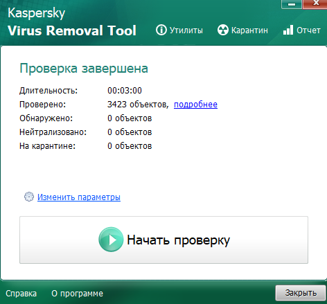

image.png.1f2274734ec595341c8dfc974bad4228.pngПроблема полностью решена, теперь KVRT не находит троян! Благодарю вас за помощь!!!

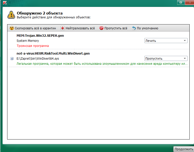

      Добрый день. Собирался создавать отдельную тему с таким же вопросом, вчера играл в BlackDesert и фоном касперский выдал что нашел MEM:Trojan.Win32.SEPEH.gen но не указал конкретно на клиент БДО, а ссылается на системную память. 2жды была снесена система и загружена с флешки с нуля, 2жды после этого была установлена другая игра при нахождении в которой каспер при быстрой проверке находит все тот же MEM:Trojan.Win32.SEPEH.gen.

      Добрый день! Вчера появился вирус при фоновом сканировании системы - mem:Trojan.Win32.SEPEH.gen. Касперский его вроде удаляет, но после он снова появляется. Прошу помощи в решении этой проблемы!
      Сейчас он снова нашел вирус, я не стал его удалять, сделал логи и пришел к вам 😃
      При обнаружении антивирус пишет вот это:
