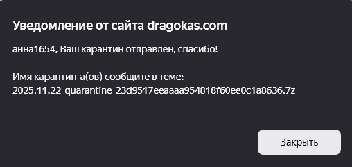

 ExecuteFile(GetAVZDirectory+'7za.exe', 'a -mx9 -pmalware quarantine .\Quarantine\*', 1, 300000, false);
end.
Полученный архив quarantine.7z из папки с распакованной утилитой AVZ отправьте с помощью этой формы или (если размер архива превышает 10 MB) на этот почтовый ящик: quarantine <at> safezone.cc (замените <at> на @) с указанием ссылки на тему в теме (заголовке) сообщения и с указанием пароля: virus в теле письма.
