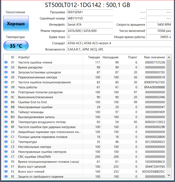

Стас001 Опубликовано 19 ноября, 2025 Автор Опубликовано 19 ноября, 2025 13 минут назад, andrew75 сказал: скорее всего диск будет дальше "сыпаться". Так что стоит подумать о замене. Купите SSD, сразу почуствуете выигрыш в производительности. да, думал неоднократно и купил бы, конечно, но первый раз некоторые признаки проблем возникли после 23 года, а сейчас купить нормальный ssd довольно сложно в России. Кроме того, обсуждаемая ошибка очень специфическая, встречающаяся у многих после попыток удалить расширения, поэтому если бы и другие файлы были повреждены, то был бы смысл менять диск. Пока сомневаюсь в такой необходимости, но буду следить и если диск действительно, начнет сыпаться тогда заменю.
Стас001 Опубликовано 19 ноября, 2025 Автор Опубликовано 19 ноября, 2025 Попытался исправить диск викторией и нажал сдуру по рекомендации разработчиков в редакторе mbr off, чтобы получить доступ к секторам и теперь система не грузится. Может можно что-то сделать? В 18.11.2025 в 09:10, Sandor сказал: Chrome пока деинсталлируйте и убедитесь, что удалена папка Файлы упакуйте в архив и прикрепите к следующему сообщению. Если превысит размер, через файлообменник. В браузере Edge войдите по адресу: edge://settings/profiles/sync Сделайте "Сброс данных синхронизации на серверах Microsoft" и затем "Повторно синхронизировать". Попробуйте установить поверх свеже скачанную версию. Не понял, хром удалил, хром в C:\Users\СТАС\AppData\Local\Google\Chrome остался, удалить эту папку?]]]
