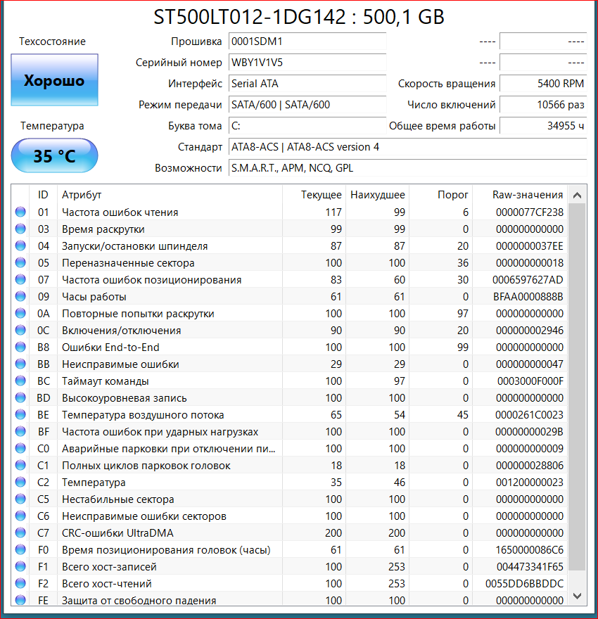

Sandor Опубликовано 19 ноября, 2025 Опубликовано 19 ноября, 2025 Если я правильно понимаю, диск пора менять: Цитата 05 100 100 _36 000000000018 Переназначенные сектора BB _29 _29 __0 000000000047 Неисправимые ошибки Не исключено, что это причина ошибок браузеров. Для верности, покажите ещё скриншот запущенной программы CrystalDiskInfo, пожалуйста.
Стас001 Опубликовано 19 ноября, 2025 Автор Опубликовано 19 ноября, 2025 вот скриншот, но я погуглил немного и увидел, что повреждение Secure Preferences встречается у многих столкнувшихся с неудаляемыми расширениями. Да и ошибок на диске относительно немного, я лечил диск Викторией.
andrew75 Опубликовано 19 ноября, 2025 Опубликовано 19 ноября, 2025 32 минуты назад, Sandor сказал: Если я правильно понимаю, диск пора менять: ну... 24 переназначенных сектора. И по физике больше ничего. Не слишком критично, на самом деле. Но нужно за ним следить.
Sandor Опубликовано 19 ноября, 2025 Опубликовано 19 ноября, 2025 19 минут назад, Стас001 сказал: повреждение Secure Preferences встречается у многих Только обычно у них сброс настроек или переустановка браузера решают проблему.
Стас001 Опубликовано 19 ноября, 2025 Автор Опубликовано 19 ноября, 2025 дополню: количество ошибок на диске утроилось после того как я переустановил виндоуз за 10 дней 5 раз. После этого Викторией диск не лечил.
Sandor Опубликовано 19 ноября, 2025 Опубликовано 19 ноября, 2025 "Ошибки на диске" были при тесте поверхности Викторией?
Стас001 Опубликовано 19 ноября, 2025 Автор Опубликовано 19 ноября, 2025 18 минут назад, Sandor сказал: Только обычно у них сброс настроек или переустановка браузера решают проблему. да, видел такое, но не у всех проблема решилась, как я понял. Было что-то кажется у поддержки майкрософт про то, что у Edge настройки периодически слетают, нужно сбросить и постепенно должно все наладиться))) 1 минуту назад, Sandor сказал: "Ошибки на диске" были при тесте поверхности Викторией? честно уже подробностей не помню, сектора переназначались, остальное забыл, могу скрин поискать, но может и удалил в ходе переустановки виндоуз.
andrew75 Опубликовано 19 ноября, 2025 Опубликовано 19 ноября, 2025 (изменено) 9 минут назад, Стас001 сказал: количество ошибок на диске утроилось после того как я переустановил виндоуз за 10 дней 5 раз скорее всего диск будет дальше "сыпаться". Так что стоит подумать о замене. Купите SSD, сразу почуствуете выигрыш в производительности. Изменено 19 ноября, 2025 пользователем andrew75
