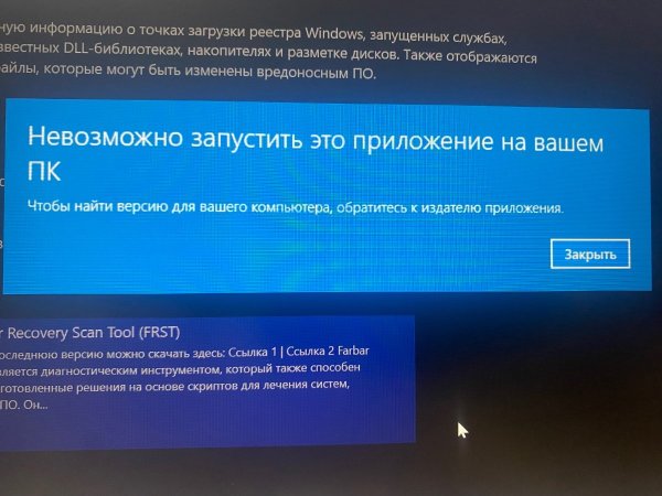

Скачивал с ссылки которую тут отправили(зеркало,с офф не скачивалось). Оно запустилось и сразу обнова началась и после обновы пишет вот так
Ещё раз скачайте с "зеркала", сегодня обновлено. Пробуйте запустить.
