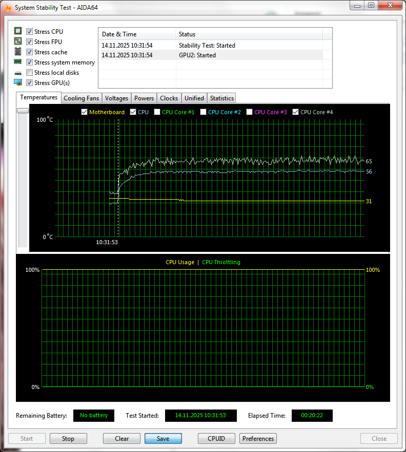

Сегодня дважды во время простоев. Ошибка 0x00000101 , но причины разные. Перегрев исключён. Драйвера и БИОС не менялись много лет. Программы вчера не ставились.
