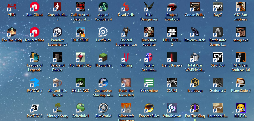

Единственное, что заметил (прилагаю скриншот)image.thumb.png.331fc1f5903ef914888ec79a23a49c95.png
Когда вожу мышкой по ярлыкам игр - оно происходит с замедлением. То есть белый фон (который выделяет ярлык, когда наводишь на него мышку) появляется не сразу, а с заметным провисанием. С остальными ярлыками такое не замечаю
Раньше не замечал такого. Но и не проверял
SecurityCheck.txt
По ярлыкам, если напрягает, посоветуйтесь в соседнем разделе форума. Ссылку на эту тему там укажите.
