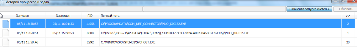

дополнительно сделайте образ автозапуска системы в uVS с отслеживанием процессов и задач.
3.1 Если запросили обычный образ автозапуска, переходим сразу к п.4
Если запросили образ автозапуска с отслеживанием процессов и задач:
Скорее всего это реакция на запуск задачи с этим файлом:
"C:\Users\73B5~1\AppData\Local\Temp\{7DD10BD7-5E4D-442A-A0C4-BA58C2E42FC6}\Pilo_Digi32.exe"

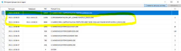

данный файл порождает цепочку запуска, и создается фейковый процесс:
FAKE:C:\USERS\73B5~1\APPDATA\LOCAL\TEMP\PULSEREGIS.EXE [12924]
т.е. процесс с измененным кодом, на который возможно реагирует Касперский детектом SEPEH
Изменено пользователем safety
Предположительно, реакция SEPEH со стороны антивируса на данную цепочку запуска, источником которой, является задача
Как это очистить:
текущий пользователь,
Скрипт автоматически очистит систему и завершит работу с перезагрузкой системы
;uVS v5.0.3v x64 [http://dsrt.dyndns.org:8888]
;Target OS: NTv10.0
v400c
OFFSGNSAVE
delfake
delall %SystemDrive%\USERS\ПОЛЬЗОВАТЕЛЬ\APPDATA\LOCAL\TEMP\{7DD10BD7-5E4D-442A-A0C4-BA58C2E42FC6}\PILO_DIGI32.EXE
apply
REGT 40
restart
