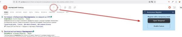

Здравствуйте. Пожалуйста, помогите удалить вирус с ПК. Сегодня искала одну книгу и при заходе на сайт Флибуста (я так понимаю, что это был фейковый сайт-клон), копм сразу же выбросило в синий экран. После перезагрузки в строке поиска Яндекса появилась буква S, нажав на которую, появляется всплывающее окно с надписью анонимной регистрации. Хотелось бы избавиться от этой ерунды.

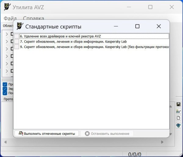

При запуске утилиты AVZ, когда захожу в меню Файл - Стандартные скрипты, у меня нет скрипта №8. Есть только номер 6, 7 и 9. Скажите, пожалуйста, что мне делать в этой ситуации?

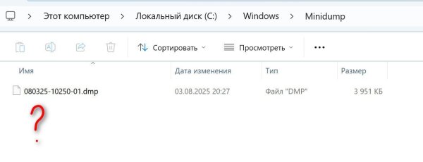

Хотела приложить дамп памяти, но когда захожу в папку C:\Windows\Minidump - этого дампа памяти 101225-9703-01.dmp не существует. Есть только один дамп памяти за август месяц, но у него совсем другой номер (скрин приложила).

Вероятно вы где-то скачали урезанную версию AVZ. Ничего скачивать не нужно, требуемая версия уже есть у вас здесь:
C:\Users\Katya\Downloads\AutoLogger\AutoLogger\AV\av_z.exe
11 минут назад, Екатерина28 сказал:
Давайте этот.
