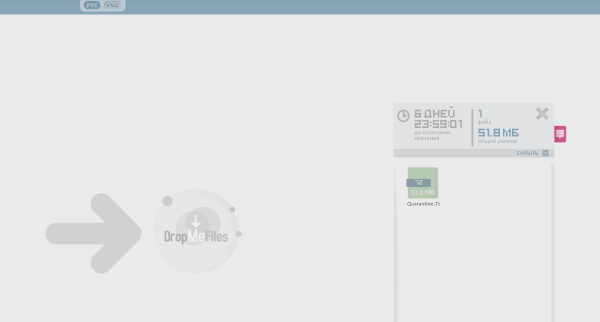

тхт прикрепил, а вот карантин папка 54мб в архиве, выложил на обменник.
архив загружен, ссылка удалена.
