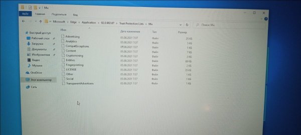

Собственно. Создал образ на новой флешке. Удалил все данные с помощью killdisk на ноутбуке. Обновил биос. Вытащил оперативную память и таблетку. Подождал. Переустановил виндовс. Во время переустановки уже заметил, что вентиляторы вращаются не так как должны. Собственно, после переустановки зашел в папку с Edge и обнаружил файлы. В файле cryptominer куча сайтов. Чуть позже установлю драйверы и отправлю логи.
Изменено пользователем Vyatka
10 минут назад, Vyatka сказал:
У меня в этой папке тоже есть подобные файлы.
13 минут назад, Sandor сказал:
Допустим, но почему тогда он греется на рабочем столе. Ноут по сути новый. На пасту не грешу. Как появится время, установлю драйверы и подключусь к сети. Сделаю логи.
