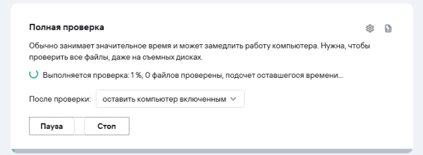

Поясните.
Вы пытаетесь чем-то просканировать - чем именно?
Вирус не даёт - как не даёт, появляется ошибка? Какая?
Можно скриншотами.
