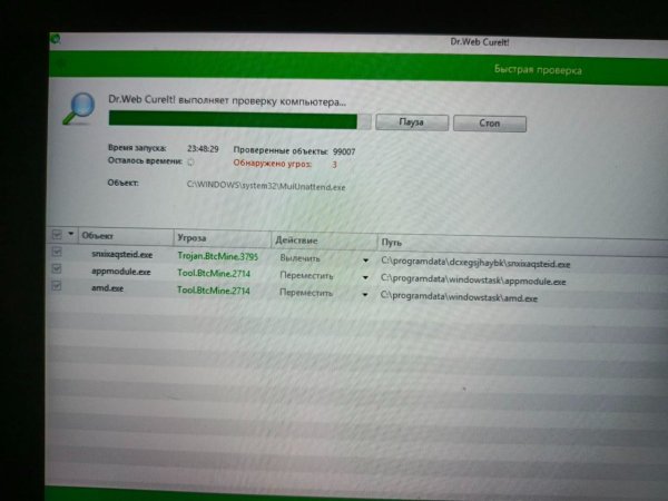

Приветствую! Обнаружил у себя на ноуте три майнера 3795 и 2714 (2 разных). Началось как обычно с того, что обнаружил нагрузку даже при простое ноута, окончательно понял, что надо делать проверку после того как не смог установить пару прог: хром и hwmonitor  по причине "windows не удалось получить доступ к указанному устройству..." как мне показалось я их снес с помощью web cureit, но есть ощущение, что какие-то следы еще остались. + все также не могу установить некоторые программы

Здравствуйте.
Скачайте AV block remover.
Распакуйте (только не на Рабочий стол (Desktop) и не в папку Загрузки (Downloads)), запустите и следуйте инструкциям. Если не запускается, переименуйте файл AVbr.exe, например, в AVbr123.exe (или любое другое имя).
После перезагрузки системы соберите новый CollectionLog Автологером в обычном режиме загрузки.
