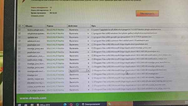

Путем взлома RDP были зашифрованы файлы на машине, а также на доступных ей сетевых дисках, получили расширение .lsjx. При этом на машине был удален KES через KAVRemover, установлены приложения для сканирования портов.
После проверки CureIT было найдено множество файлов, зараженных вирусом Neshta. В автозагрузке был обнаружен файл шифровальщика (?), классифицируемый Касперским как Trojan-Ransom.Win32.Generic и с именем, совпадающим с ID в  письме . Лог CureIT 11 Мб- не прикладывается

Это один из приемов злоумышленников, когда используют зараженный Neshta сэмпл шифровальщика.
От Neshta пролечили систему? есть новые детекты после очистки в Cureit? Cureit имеет смысл загрузить заново, чтобы не было его заражения. По хорошему Neshta надо лечить из под загрузочного диска. Например KRD.
После очистки в KRD сделать новые логи FRST.

Да, пролечил
