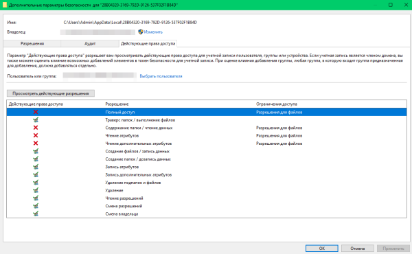

2025-09-07 22:29 - 2022-06-13 03:42 - 000000000 __SHD C:\Users\admin\AppData\Local\28B04320-3169-792D-9126-537F02F1B84D

по первому ПК нечего было карантинить, там папка с делами шифровальщика была удалена, не было ее в логах FRST
