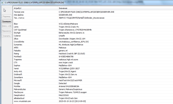

Этот софт сами ставили?
По этим файлам добавлены исключения в WinDef
; Defender: Исключения
?ВИРУС?    | C:\PROGRAM FILES (X86)\CATERPILLAR\SIS\BIN\SIS.EXE
?ВИРУС?    | C:\PROGRAM FILES (X86)\CATERPILLAR\SIS\BIN\SISSERVER.EXE
Изменено пользователем safety
да, в апреле переустанавливал, программа ломаная, после установки работало все норм. в исключения сам добавлял на всякий случай, чтобы случайно не снести
в этих файлах вирус?
Основной детект Hacktool
