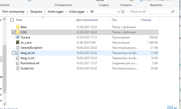

Addition.txt FRST.txt
Проверять на virustotal нужно было не прямо в архиве, а разархивировать и отправить на проверку exe-файл.
Если Вы его и запускаете прямо из архива, то вот Вам и ответ куда все исчезает.
Что не так с этой программой? Стояла стоит и будет стоять и работать, пользуюсь ей не первый год.!  А какая разница? Вы думаете у меня в архиве мусор?) Нет его там нет и никогда не было! А если бы и был то его сразу было бы видно!) Наверное глупее вас, НО пока к вам не пишу у меня  данная программа стоит и я ей пользуюсь ежедневно! Как только делаю ваши скрипты она просто исчезает с рабочего стола. Вывод, не делаю ваших скриптов она остается рабочей и визуально видна на рабочем столе. Я как то не по русский объясняю? Что не так в понимании сути изложенного? В чем трудность?)
 сделал  НЕ ИЗ архива , что изменилось? https://www.virustotal.com/gui/file/e3b0c44298fc1c149afbf4c8996fb92427ae41e4649b934ca495991b7852b855?nocache=1

все бы ничего, да ссылка на результат проверки неправильная. Неужели трудно просто скопировать из адресной строки браузера?

Суть в том, что вы загрузили упакованный .7z файл на virustotal. А нужно было сначала этот файл извлечь из архива и загрузить исполняемый .exe файл.
Если сейчас всё в порядке, по-прежнему ждём отчёт SecurityCheck из этого сообщения.
