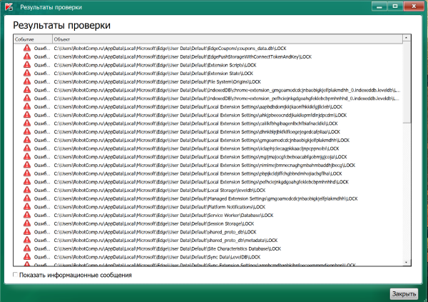

Перед созданием темы прогнал Dr.Web CureIt! и KVRM(2 и 3 изображ.). Первая утилита ничего не нашла, вторая выдала список ошибок обработки файлов, но возможно это связанно с тем, что эти приложения были активны.

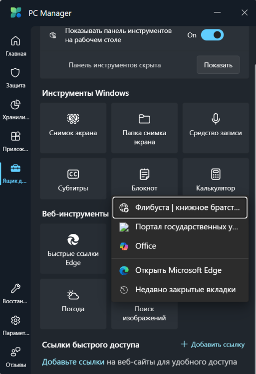

Заметил, что сам отчет о переходе приходит при перезапуске приложения Pc Manager.
В нем нашел, что есть инструмент "Быстрые ссылки Edge", и там находиться ссылка на упомянутый сайт.
Вероятно, при запуске приложения оно проходит по этим быстрым ссылкам. Но никак не могу понять, как почистить эти данные.
Если я правильно понимаю, то в предыдущих проверках признаков вируса не обнаружено? Может быть, при очистке этих ссылок попыток пройти на сайт не будет и проблема решится.

11 минут назад, Viacheslau T сказал:
А если временно удалить это приложение?
Удалил приложение и срабатываний больше не было.
