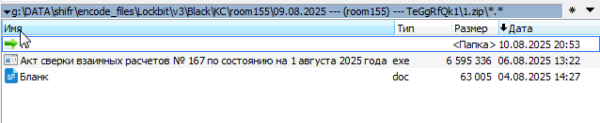

Сообщение то самое. Письмо адресное,  с полным расчетом, что оно будет перенаправлено бухгалтеру уже с доверенного адреса.
Что во вложении видим:
1. исполняемый файл + файл для отвлечения внимания.
2. Если загрузить файл Eml для проверки (по сути будет проверен архив (он без пароля)
детектируется как бэкдор многими антивирусами.
https://www.virustotal.com/gui/file/45c1ff1de033ec4b1b1e1c35fcde3e3d88bd35f0a2dc4b3efeeb33b51cc4a667?nocache=1
3. Если загрузить архив (1.zip)
https://www.virustotal.com/gui/file/7dd33e93c3f4d7cfad237c011377acd09a1167b1dc07149247a2fb44f3b9505e/details
видим предупреждение, что архив содержит исполняемый файл.
Что надо сделать:
Как минимум, установить запрет на запуск исполняемых файлов из архивов. + информировать сотрудников об опасности, исходящей из вложений почты, т.е. обращать внимание является ли файл во вложении тем самым офисным документом. + антивирусная защита должна была сработать на устройстве, так как файл детектируется основными антивирусами.
