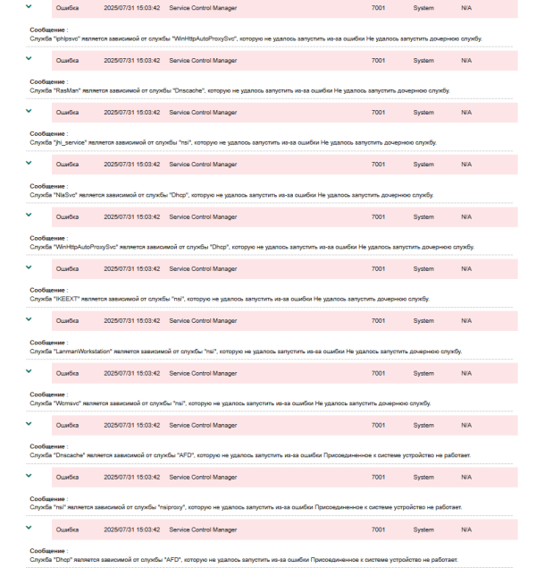

Не устанавливается или не запускается Kaspersky
Покажите эту ветку реестра:
HKEY_LOCAL_MACHINE\SYSTEM\CurrentControlSet\Control\Session Manager\Power
Ссылка на отчет, если кому интересно: https://www.getsysteminfo.com/report/77e9d36bfe050b8c881bd939e779fd98
8 минут назад, XOMA302 сказал:
Попробуйте выполнить расширенную проверку: https://www.safezone.cc/resources/proverka-tselostnosti-sistemnykh-failov-utilitoi-sfc.55/
Потом перезагрузить компьютер.
8 часов назад, Friend сказал:
Что-то слишком много служб у системы не запускаются:
думаю они отключены "оптимизаторами".
@XOMA302, покажете то что я просил?
5 часов назад, andrew75 сказал:
а что вы просили? вот это https://drive.google.com/file/d/1qzDyOGErghjJRxuZuwJjctRQCOLM2r3G/view?usp=sharing я вам последнее кидал
Какая интересная ветка у вас.
Мне кажется здесь собака и порылась.
Ладно, подождите пока я до компьютера доберусь.
@kmscom, Если это та ветка, которую я просил, то она такой не должна быть. Там что-то накручено непонятное. С телефона просто не видно почти ничего.
Да, это я на моноблоке смотрел. Там в несколько раз меньше ключей. На стационарном примерно столько же.
Меня еще интересовало включена ли быстрая загрузка. Была мысль, что система нормально не перезагружается...
В принципе такая мысль и сейчас есть, но зацепиться не за что.
