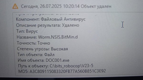

Затисался в сетке каким-то образом.. откуда-то... как я уже понял майнинг-вирус DOC001.exe, который при удалении всегда появляется снова...
На рабочих местах где стоит Каспер, он попадает, но потом его сразу же убивает Каспер...

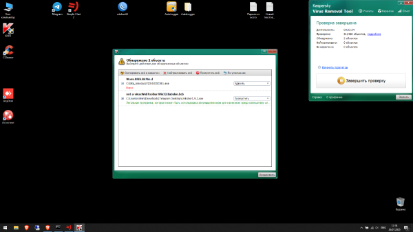

Пробовал удалять его СПО Malwarebytes и KVRT, как итог не вышло... Все равно появляется.

Я праильно понимаю, что C:\bts-robocop - это и есть расшаренная папка, в которой обнаруживается вирус?

Все верно, это и есть расшаренная папка и она не единственная увы страдает, просто док001 пока только там появился...
