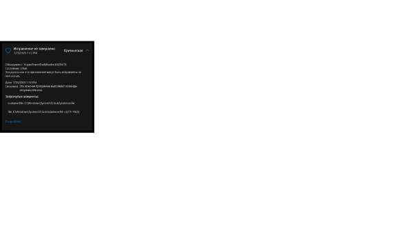

Как и у многих нагружается процессор, во время игр чувствуется просадка по мощности из-за этого. Смотрел предыдущие темы на сайте по этой проблеме но не сильно разобрался. Нужна помощь
