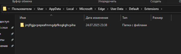

В самих браузерах расширения нету, но файлы в папках все равно появляются сами после перезагрузки. В яндекс браузере нету такого. А в Edge есть, хотя я браузером Edge не пользуюсь

Эта папка не имеет никакого отношения к Adblock и связана с официальным расширением Edge relevant text changes
