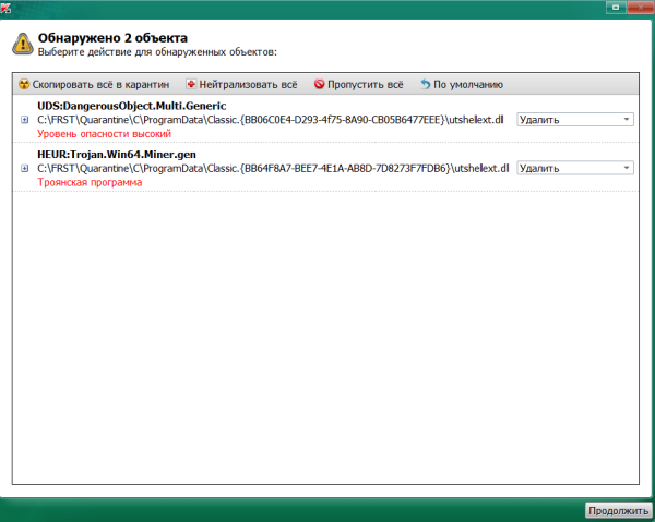

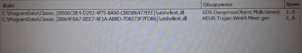

Изначально было, что компьютер всё себя странно, в том плане, что не открывались некоторые программы (например "Ножницы" или "Редактор реестра"). После проверки KVRT было найдено 13 вирусов (сколько-то из них потенциальных). После очистки заработало всё нормально. Но при повторной проверке всё равно находятся UDS:DangerousObject.Multi.Generic и HEUR:Trojan.Win64.Miner.gen. При этом они просто помещаются в каратин. После этого какое-то время после этого антивирус их не находит. Но затем они появляются снова (удаляешь их из карантина или нет).
Так же иногда находятся Trojan.Win64(32)Autoit.acpju и Trojan.Win64(32)AutoIt.fpl. В скобках написал, потому что точно не помню, так как они даже не добавились в карантин в последний раз.

Проблема с майнером решена?
На путь, где обнаруживается, посмотрите. Это карантин Farbar, который можно удалить.
Изменено пользователем Sandor
Да, спасибо. После удаления карантина больше не находятся эти вирусы.
