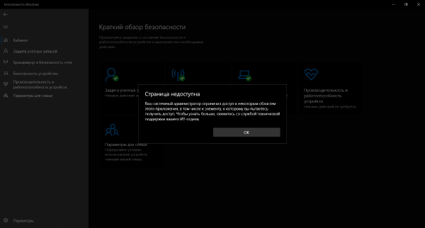

[РЕШЕНО] системный администратор ограничил доступ к некоторым областям этого приложения

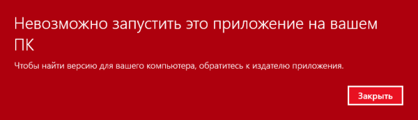

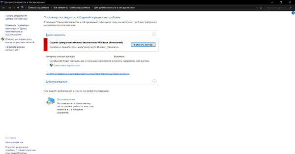

Недавно я обнаружил проблему, после того как я решил проверить файл антивируском Window, у меня вылезла плашка:Ваш системный администратор ограничил доступ к некоторым областям этого приложения, в том числе к элементу, к которому вы пытаетесь получить доступ.Чтобы узнать больше, свяжитесь со службой технической поддержки вашего IT-отдела.
Проверить я решил только установившуюся взломанную яндекс музыку скачанную через гитхаб, незнаю из за нее это все началось или нет, но касперский премиум ничего там не нашел, по крайне мере в нераспакованном архиве, так как после того как эта плашка у меня вылезла, я сразу удалил все распакованное. Еще я использовал Booster X для улучшения производительности в играх, там оптимизировал все на оптимальный уровень, от чего некоторые слыжбы безопасности и другие службы отключались.

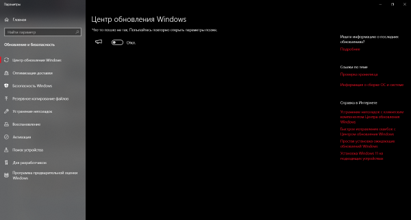

Так же я не могу включить центр обеспечения безопасности и центр обновления Windows
image.thumb.png.1a3fe102247f53ff7f21dca3e128c1ec.png image.png.5f363354ddfcb9f8938d9bc56b7f97c2.png

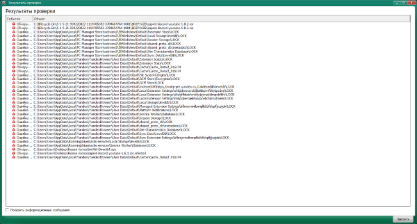

Ниже окно после проверки Kaspersky Virus Removal Tool

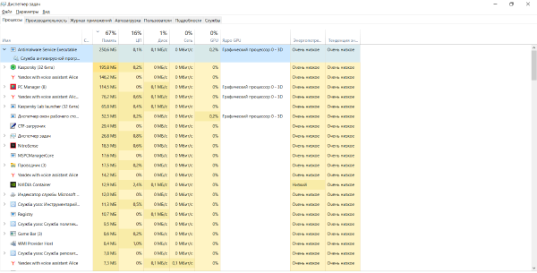

при всем этом в диспетчере задач антивирус показывается включенным так это или нет я не знаю, со скачивание всех остальных антивирусных программ проблем тоже не было
