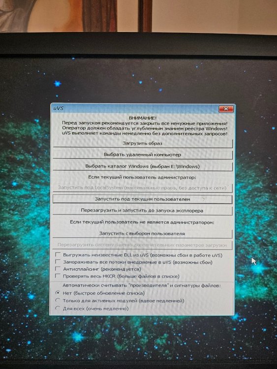

Добрый день! Огромное спасибо, что откликнулись! Флэшка сделана, uVS запущен, но слова "меню" не вижу и страшно боюсь что-то нажимать... Вы не могли бы, пожалуйста, если будет возможность, сориентировать поточнее? На всякий случай прилагаю фото того, что сейчас на экране.

Да, на текущий момент все правильно сделано.
В основное меню uVS вы еще не попали. Это стартовое меню.
Что надо сделать.
В стартовом меню:
1. Выбрать каталог Windows.
Нажимаем эту кнопку, идем через диалоговое окно на жесткий системный диск вашего проблемного устройства и выбираем на этом диске каталог с Windows.
2. после выбора каталога, в стартовом меню будет показан каталог системы с жесткого диска.
3. выбираем  - текущий пользователь.
После этого будет загружено основное меню uVS,
4. Выбираем в основном меню "Дополнительно" - "Твики" и выполняем твик 43 (Устранить последствия использования msconfig)
5. Выполнили, перегружаем систему в нормальный режим, проверяем работу системы.

@safety огромнейшее спасибо!!!!! Сработало!!!!

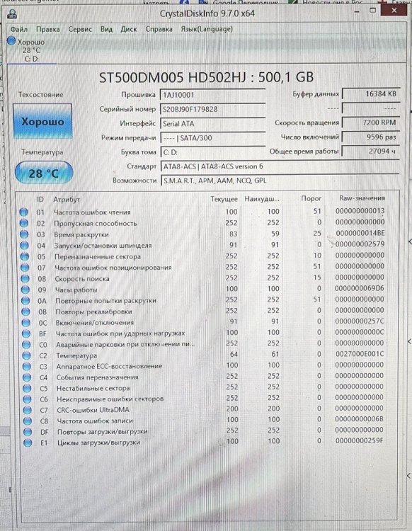

Давайте для начала посмотрим SMART диска. Скриншот покажите.
Дальше сделаем проверку системных файлов:
в командной строке, запущенной от имени администратора, выполните:
sfc /scannow

@andrew75 приложено фото экрана SMART (не сразу разобралась, как можно добраться до файлов при неработающем проводнике, если нужен именно скриншот - дайте знать). Проверку сделала, написал: "Программа защиты ресурсов Windows обнаружила повреждённые файлы, но не может восстановить некоторые из них. Подробные сведения см. в файле CBS.Log", его мне удалось вытащить, приложен.

С диском все хорошо.
В командной строке, запущенной от имени администратора, выполните последовательно:
DISM /Online /Cleanup-Image /ScanHealth
DISM /Online /Cleanup-Image /RestoreHealth
