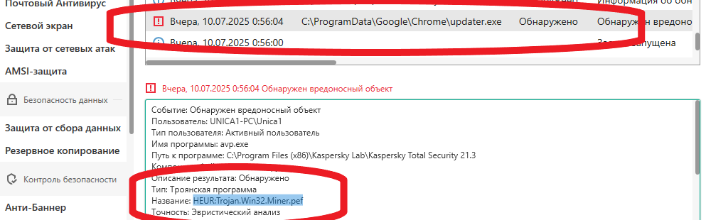

Нужно, конечно, вчера ещё было посмотреть - порылся в журнале KTS, вот с чего всё началось.
Оказывается серьёзный вирус, майнер? Но почему подобные вирусы антивирус не может вылечивать?
HEUR:Trojan.Win32.Miner.pef — вредоносная программа, которая относится к классу троянов. Она предназначена для электронного слежения за действиями пользователя: перехвата ввода с клавиатуры, создания скриншотов, захвата списка активных приложений и т. д.
Пока небыло времени запускать тяжёлые программы, как бы он не спал пока...
Почему же не может, может и лечит. Но этот майнер кроме прочего ещё и ломает систему защиты и обновления (как вы сами заметили).
А такую поломку в автоматическом режиме исправить не легко.
