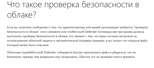

Когда я начал скачивать обновление оперы мне пришло уведомление от встроенного антивирусаimage.thumb.png.b4a6cafa948d6053d9c4917bf5839978.png
Значит Ваша система так настроена.
