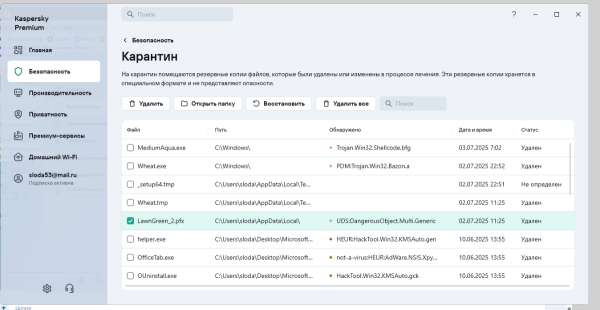

Сейчас сделаю, в процессе касперски нашел еще вирус
PDM:Troian.Win32.Bazon.a,
Расположение: C:\WINDOWS\Wheat.exe
лечить или что сделать?

Касперски сам удалил оба вируса при выключение компа в 22-52 и при включение в 7-00.
Фото прикрепляю
