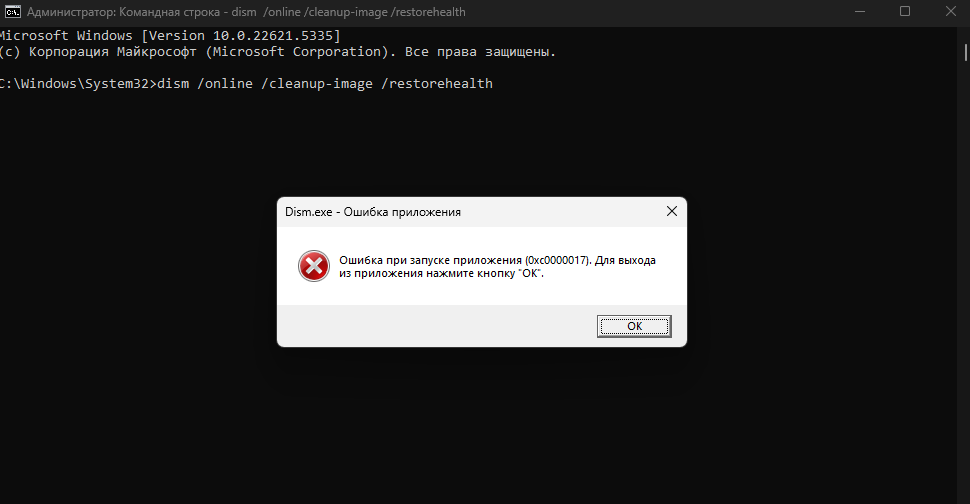

[РЕШЕНО] Ошибка 0xc0000017 при запуске системных приложений и вводе команд dism.
Недавно искал обход блокировки дискорда и скорее всего подцепил вирус, проверял на вирусы через dr.web, нашлось с десяток, но проблему не устранило. При вводе команды sfc ошибок не находит.
