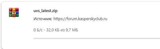

Готово. Скачать uVS c зеркала программы(самая первая ссылка что вы скинули) получилось только когда впн включил. Что наверное странно? Живу в России
FIJI_2025-06-11_20-18-20_v5.0.RC2.v x64.7z
43 минуты назад, Solnepek7 сказал:
Известно на текущий момент что есть проблемы с доступом к сайту chklst.ru у TTK.

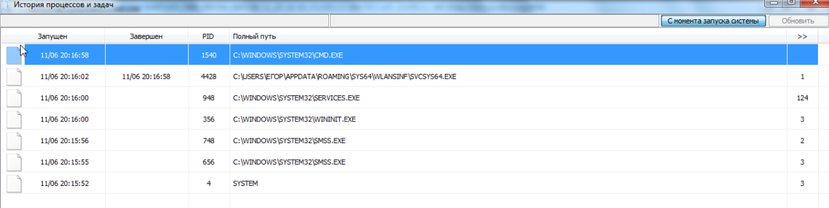

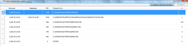

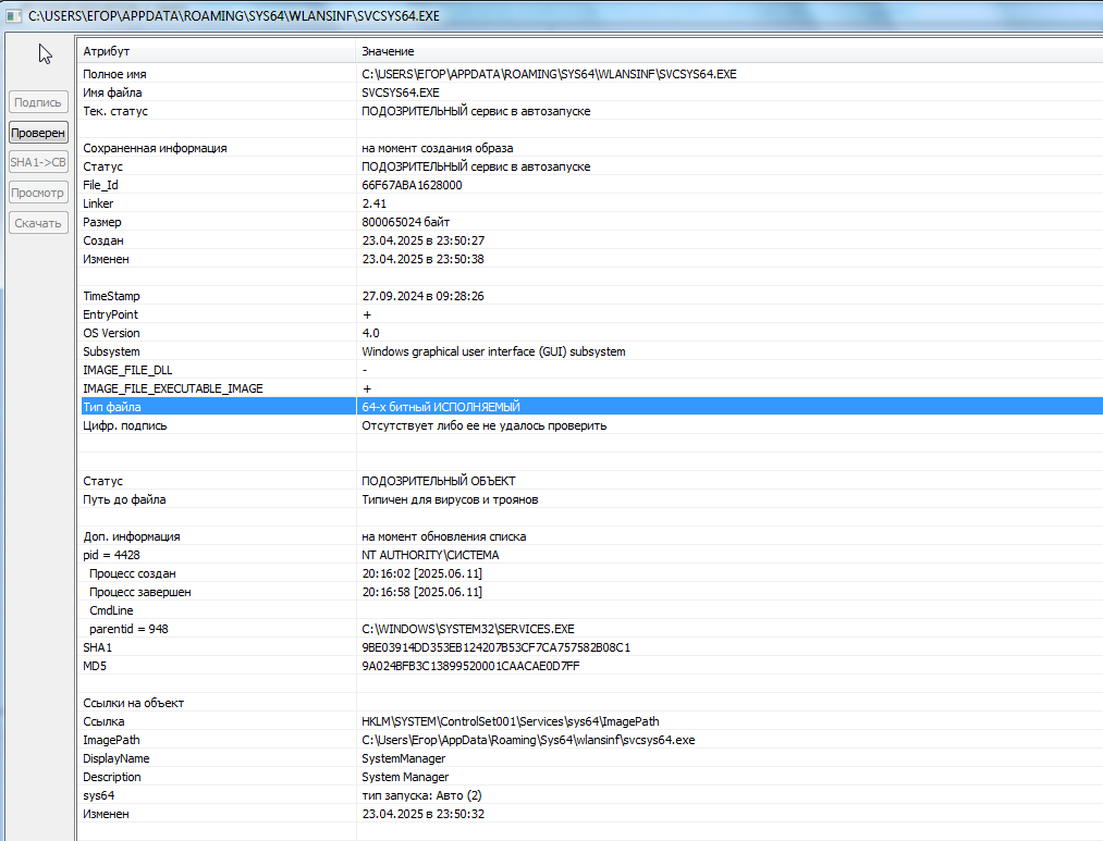

Вижу по образу что есть проблемы:
(!) ПРЕДУПРЕЖДЕНИЕ: Обнаружен процесс с измененным кодом, сопоставленное ему имя файла может быть неверным: C:\WINDOWS\SYSTEM32\CMD.EXE [1540]
(!) Процесс нагружает CPU: C:\WINDOWS\SYSTEM32\CMD.EXE
(!) ПРЕДУПРЕЖДЕНИЕ: Обнаружен внедренный поток в процессе C:\WINDOWS\SYSTEM32\CMD.EXE [1540], tid=4144
Поток создан: 2025-06-11 20:17:02.191
Цепочка запуска для процесса с pid 1540
Видим, что этот файл/процесс является родительским для процесса cmd.exe с внедрением потоков.
скрипт очистки сейчас добавлю.

По очистке системы:
По очистке системы в uVS
текущий пользователь,
;uVS v5.0.RC2.v x64 [http://dsrt.dyndns.org:8888]
;Target OS: NTv10.0
v400c
OFFSGNSAVE
zoo %SystemDrive%\USERS\ЕГОР\APPDATA\ROAMING\SYS64\WLANSINF\SVCSYS64.EXE
icsuspend
delref %SystemDrive%\USERS\ЕГОР\APPDATA\ROAMING\SYS64\WLANSINF\SVCSYS64.EXE
del %SystemDrive%\USERS\ЕГОР\APPDATA\ROAMING\SYS64\WLANSINF\SVCSYS64.EXE
delall %SystemDrive%\PROGRAM FILES\CLIENT HELPER\CLIENT HELPER.EXE
apply
REGT 40
czoo
restart

Готово, решил заново ради интереса скачать вашу первую ссылку утилиты uVS c зеркала программы и о чудо скачивание без проблем))
Открыл Sistem Informer и cmd.exe уже нет, всё тихо (ура ура)

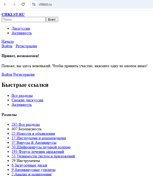

chklst.ru и virusinfo.info грузятся медленно, а после открываются сломанные. Drweb.ru и anti-malware.ru открываются нормально

Virusinfo открывается нормально, Chklst.ru да - открывается поломанным. Очистка кэша не помогла. На другом устройстве, которое не часто использую для браузинга - аналогично.

chklst[.]ru нормально заработал сегодня.
